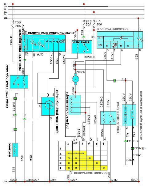

Не оставляю попыток переделать схему так, чтобы при дистанционном запуске работал вентилятор отопителя салона.
И никак не могу вдуплиться, как собрана схема питания этого вентилятора?
Может есть у кого нормальные схемы, пусть даже на китайском.
В английском варианте схемы нифига непонятно.
Пока, чисто теоретически, я мыслю себе процесс примерно так.
После включения зажигания на мотор отопителя приходит плюс через реле отопителя (Blower).
Приходит через контакты реле отопителя с шинки 15а (выяснил практическим путем).
Кто управляет реле отопителя, ХЗ, скорее всего ECU, но не факт.
На обмотке реле кондея всегда висит плюс с шинки 30 через предохранитель.
Когда включаем отопитель на 1-ю и выше скорость, минус подается на мотор отопителя через блок резисторов, которыми регулируется скорость мотора,с этого же переключателя подается минус на обмотку реле кондея. В этой же цепи присутствует кнопка включения кондея, как она работает ХЗ, в схеме не разрисовано.
Если кнопка вкл. кондея нажата и включена какая нибудь скорость вентилятора отопителя, реле кондея срабатывает, дает питание на электромагнит, привод компрессора примагничивается к шкиву кондея и оно работает.
На 4-й скорости мотора отопителя включается реле, которое дает прямой минус на мотор отопителя (кстати это может и есть реле мотора отопителя, ХЗ).
Это все в теории.
На практике, смотрю схему VII, A/C Defroster system и волосы становятся дыбом на всех волосистых частях тела.
Плюс на мотор отопителя приходит почему то с кнопки включения кондея, а туда попадает вообще непонятно как, то ли через какие то контакты, то ли через реле кондея...
На 4-й скорости мотора отопителя какое то реле включается и дает минус непосредственно на мотор, мимо блока резисторов. Может это и есть реле отопителя, из схем нихера понять невозможно. Тогда откуда в этом случае берется плюс на моторе?
Может кто нибудь разбирал блок отопителя или ковырялся в блоке предохранителей и представляет, что там к чему?
Пон грудня 27, 2010 13:57
Повідомлення Re: Электрические схемы для Кимо
Motto написав:
китайская. Только не знаю, что китайцы имели в виду высокое и низкое давление, похоже, кондиционера.
Пон грудня 27, 2010 22:28
Спасибо.
Эта схемка получше, чем то, что нарисовано в доках, выложенных на этом сайте.
Значит плюс на мотор отопителя подается через реле кондея!!!!.
Зачем реле так обозвали, чтобы врагов запутать наверное. :)
А реле мотора отопителя просто дает массу на мотор отопителя мимо блока резисторов на 4-й скорости печки.
Высокое и низкое давление это видимо сигналы с датчиков в магистрали кондея. Идут в ECU, а оно командует отключением компрессора кондея.
