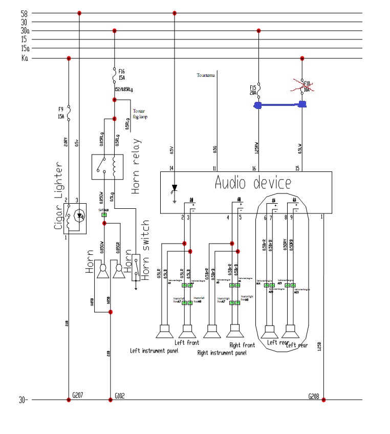

Сообщение Re: Вопросы по магнитоле и акустике
мож вот так
Безымянный.jpg [ 95.68 КБ | Просмотров: 1979 ]
а будет тогда выключатся при вынимании ключа из замка зажигания?
Пт сен 02, 2011 21:25
Зарегистрирован: Пт сен 24, 2010 21:31
Сообщения: 1518
Автомобиль: Chery Kimo ГБО
и еще вопрос, а зачем соединять провода? может достаточно вынуть F10 и магнитола всегда будет работать от аккумулятора.
Пт сен 02, 2011 22:10
Сообщения: 1518
а можно ответ, а не удивление.
на сколько я понял то 30а это прямая линия от аккумулятора через предохранитель 30А.
Ка -? что это
я так догадываюсь что при появлении 12 вольт на линии Ка магнитола переходит питаться от нее и отключает питание от линии 30а и до момента когда пропадает 12вольт на Ка она работает от Ка, а когда вынуть ключ из авто то вместо Ка она переходит снова на аккумулятор 30а. теоретически вынув Ф10 мы отключим от магнитолы линию Ка и она не будет в момент запуска переходить на эту линию и отключатся в момент переключения.
а если мы закоротим провода то магнитола просто будет думать что она питается постоянно от Ка.
но если она выключается не специально, а из за просадки напруги то она будет выключатся и так как на схеме.
конденсатор подключал так:
вообщем я думаю понял что подключать конденсатор нужно на линию Ка, так как линия 30а отключается от магнитолы когда вставлен ключ в зажигание II, то есть магнитоле при повороте ключа в положение III абсолютно пофиг на линию 30а. По этому мой эксперимент не имел успеха в принципе так как та линия не использовалась в момент запуска.
Вариант вынуть предохранитель F10 и подключить конденсатор к линии 30а тогда эффект будет так как всегда будет задействована линия 30а, но это фигово так как магнитола не выключается при вытаскивании ключа и если в настройках задать log off то вообще не будет работать.
По этому нужно конденсатор цеплять на линию Ка. какой емкости хз, не экспериментировал.
