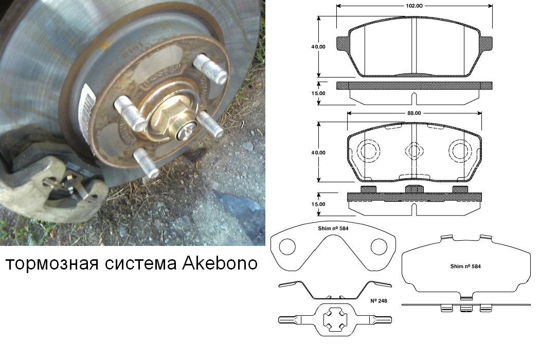

Всем прив.Не раз подымалася тема разных суппотров на Кимо и Джаги,хотя таких людей мало(из зарегистрированых).В основном обсуждалось в ветке Джаги,но это касается и Кимо.Многие люди не всегда хотят пользоваться поиском,новички,некоторые входят в заблуждения(из-за того что их дизориентируют),потом начинается "какие?","я купил эти...","ой *мля,а у меня суппорта другие", не считая других сообщений в личку "откуда такие?",на что может последовать ответ: "секретная разработка пьяной смены сборщиков-китайцев и ученых тайного общества Анненербе!" :hunter: .Надеюсь что для дальнейшей информации все-таки выделят ссылку или место!Фото взяты с форума Джаги(кто узнает-думаю простят))).
итак :
1) Тип№1 -всем давно известный,аналоги давно висят в Факе
2) Тип№2 - номер по каталогу Джаги S21-6gn3501080 (в каталоге Кимо их нет!).Либо аналоги (судя по всему идут без пищалок),пишу все что обнаружил,но предупреждаю!!! физически все не проверял,будьте бдительны!
Remsa 0593.00
textar 2330301
Akebono AN-305K
Delphi LP1430
FBL AFP173
G.M.E 5520062874
Kashiyama D9017
MAZDA 1A003323Z
Mintex MDB1761
NISSHINBO PF-9408
Sumitomo SN554
SUZUKI 5520050FA0
TRW GDB3234
JNBK PN9408
Сер липня 07, 2010 18:07 ICQ

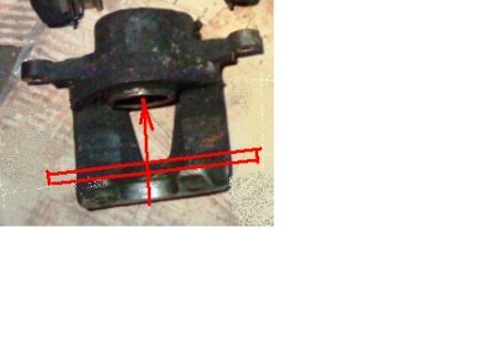

У меня проблема - тормозные колодки при отпускании педали тормоза не отходят от тормозного диска.Получаеться что на ходу колодки постоянно стираються и снашиваеться торм. диск. Что мне предпринять в этом случае? Как быть???

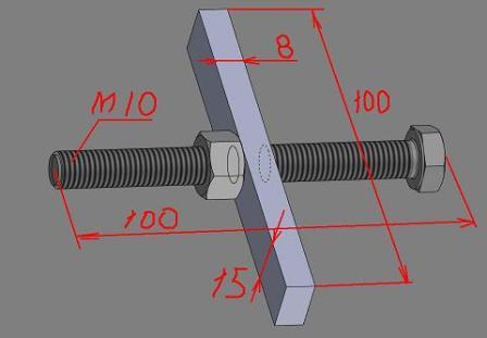

этой приспособой можно вдавливать поршенек суппорта при ремонте и замене колодок.

Поршень суппорта или поршень тормозного цилиндра?
Если последний - то его можно отжать монтировкой или мощной плоской отверткой. Только без фанатизма, а не то тормозуха из бачка может пойти через верх... :buba:

Zлой написав:
Можно на машинах с небольшим пробегом. Но когда поршенек заклинел его трудно сдвинуть с места есть вариант погнуть пальцы суппорта. Приспособа давит в центр цилиндра суппорта и всегда его сдвинет с места.
