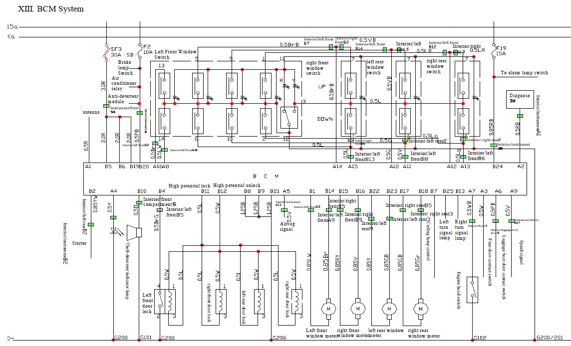

Повідомлення Re: Электрические схемы для Кимо
У меня не работают стекла подъёмники при выключенном ключе зажигания. Говорят нужно поставить перемычку. Кто знает подскажите.
Нед квітня 29, 2012 7:13 ICQ
Не думай, что об этом никто не думал. :)
Никакую перемычку поставить не получится.
Стеклоподъемниками управляет модуль BCM.
Все 7 кнопок управления замкнуты на него.
Напругу на двигатели стеклоподъемников кнопки не коммутируют.
Т.о. сделать еще дополнительную кнопку и ей коммутировать питание стеклоподъемников не получится.
Четырьмя движками стеклоподъемников управляет тоже BCM.
И плюс и минус питания на моторы подаются прямо с него.
Он же реализует защиту электродвигателей от перегруза, отключение питания при полном закрытии/открытии и автоподъем стекол при постановке на охрану штатной сигналкой.
Можно, конечно, сделать перректально.
Бросить плюс через диод напрямую на моторы стеклоочистителей и поставить кнопку, коммутирующую их по минусу, но это будет извращение.
К тому же не будет защиты от перегрузки и отключения напруги после полного опускания/поднятия стекла.
Еще вариант.
Купить 4-х канальный модуль управления стеклоподъемниками. Цена 500-1000 руб.
От ВСМ все цепи кнопок и моторов отцепить и скоммутировать на купленный блок управления.
Блок прицепить к 30-й шинке, на которой плюс висит постоянно, независимо от ключа зажигания.
Тогда будет и управление при выключенном зажигании и защита моторов от перегрузки и автоподъем при постановке на охрану (если стоит сторонняя сигналка).
Можно купить одноканальный модуль управления стеклоподъемниками или двухканальный и сделать управление только одной или двумя передними дверями.
ЗЫ
Зачем стеклоподъемники работающие без ключа зажигания.
Это ж детей одних в машине никак не оставишь.
А сам если сидишь так ключик не в облом повернуть.
ЗЗЫ
Вообще конечно китайцы сделали мелкую пакость.
Могли бы сделать алгоритм как у гамнитолы или прикуривателя, т.е. даже если зажигание выключено, но ключ в замке, стеклоподъемники работают.
Не думают узкоглазые о мелочах, совсем не думают.

Да на счет детей верно подмечено. Хотя там остается заряд не на долго (для закрытия стекол при поставке на сигналку). Просто когда выходишь, а кто то остается с сигаретой он обламывается. Как раз этого самого заряда и не хватает на выкуривание сигареты :drag:
Ну думаю сигареты не стоят того. Раз уж все так сложно :)
