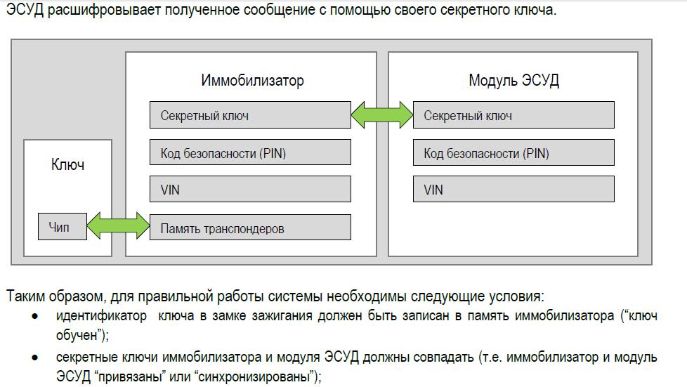

Ошибка P1614 (Manufacture Controlled Computer and Auxiliary Outputs) это пипец и не лечится или есть варианты?
Чет серпня 04, 2016 10:22
Motto написав:
Ошибка P1614
P1614 (Transponder check error) Ошибка проверки транспондера
нужно проверить антену иммобилайзера на замке зажигания

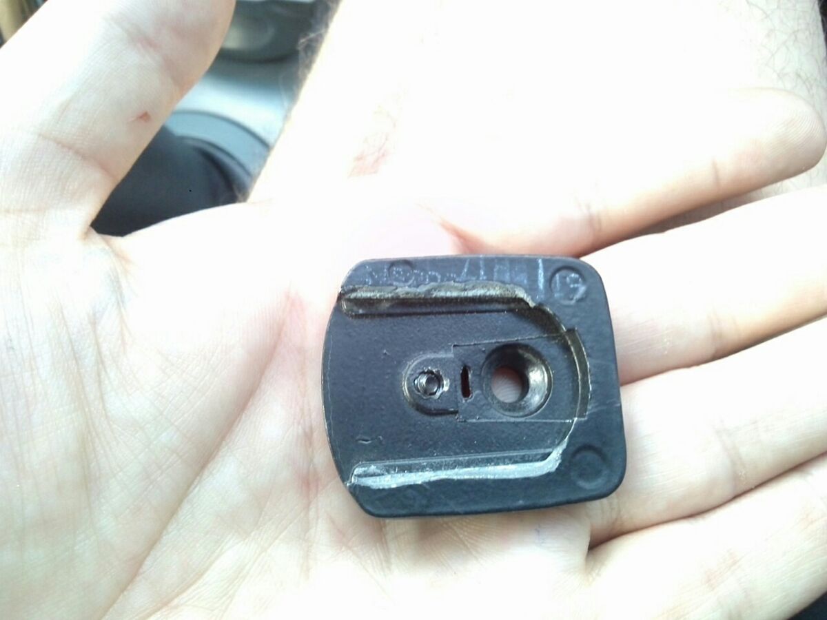

З нами з: Пон квітня 23, 2012 22:14
Повідомлень: 66
Автомобиль: kimo 2007
Повідомлення Сломалось крепление зеркала заднего вида.
Кому-нибудь удавалось менять только само крепление, без зеркала? Так называемый пятачок. Где взять?
Пон серпня 08, 2016 2:08
ACTECO написав:
Motto написав:
Ошибка P1614
Дело не в антенне. Мозги докладывают о неисправности ЕЕПРОма. Видимо того, в котором иммо ключи хранит.
Что делать? Менять иммо в сборе?
Вів серпня 09, 2016 7:05
Motto написав:
Дело не в антенне.
http://forum.adact.ru/index.php?showtopic=27640
