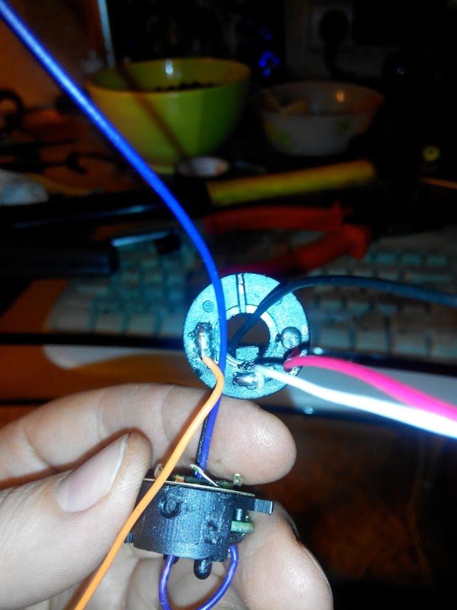

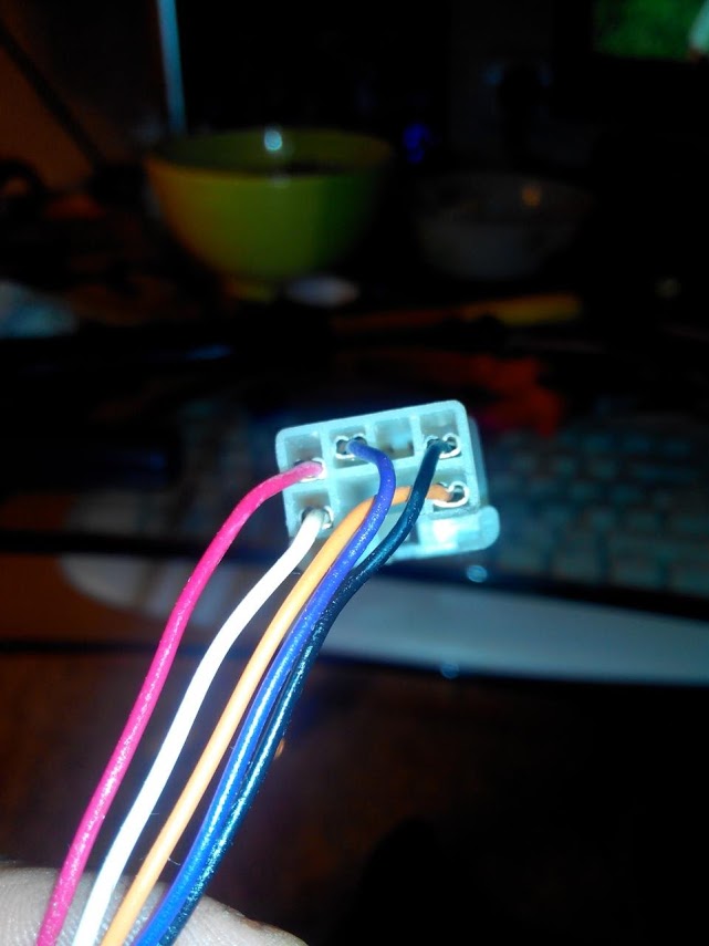

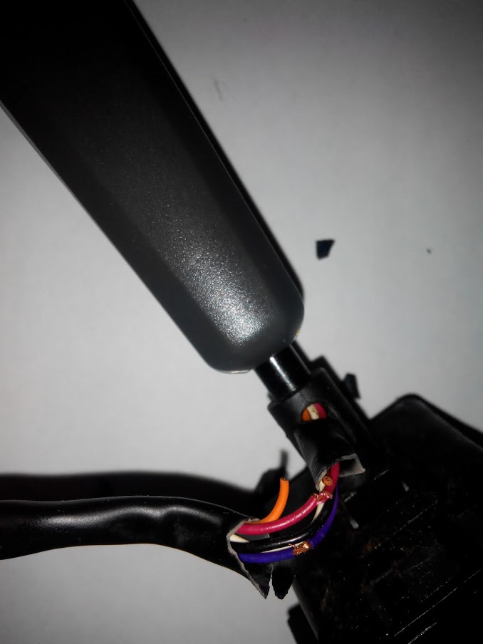

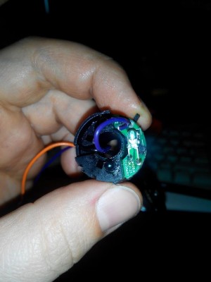

при включении правого поворотника иногда тухнет подсветка приборки
может ручке поворотников гаплык?
кто подскажет ее каталожный номер?
Вів жовтня 18, 2016 20:32 WWW
Повідомлень: 1518
Автомобиль: Chery Kimo ГБО
гаплык проводам, если есть желание то можно отремонтировать, единственная загвоздка аккуратно вынуть металлический штифт ручки что включаем фары.
примерно так себя ведет?

Повідомлень: 974
Звідки: Киев, Сырец
ага, очень похоже.
