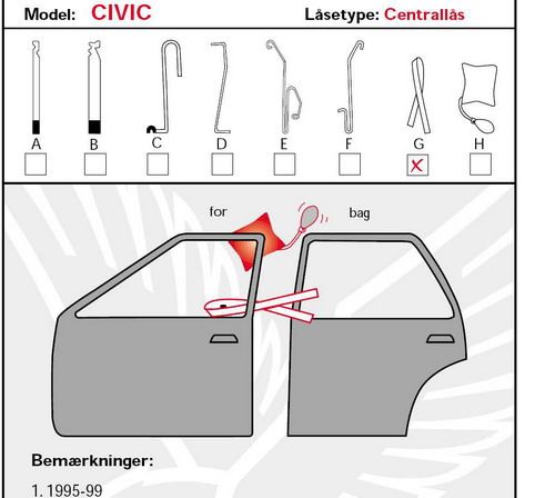

Сообщение Re: Вопросы от новичков (на любую тематику)
Народ выручайте!!!!
снял акум для зарядки ключь оставил в машине, сегодня ставлю акум на место подхожу к дверям закрыты((( такого никогда не было !!Как теперь малой кровью отркыть дверь ???клейму снимаю слишно замок электро работает вобщем помогите
Вт фев 14, 2017 15:04
Зарегистрирован: Вт июн 10, 2014 8:06
Сообщения: 454
Откуда: г.Прилуки
бери проволоку длинную, доску плоскую, подходишь к водительской двери , оттягиваешь аккуратно верхний правый уголок двери и вставляешь тонкую доску и заводишь проволоку и подымаешь "пыптик".
Или зайди в гугл там есть как открыть машину.
Все эти методы не годятся дверь не отгинается )))если конешно не хочеш погнуть .Даже нитка не влезла с петлей тут китайцам респект .Решил проблему так . на задней двери снял наружный уплотнитель стекла . получилась не слабая щель ))потом кручком из проволки получилось потдеть напрвляющую защелки на которую накручиваятся пластиковая защелка.Дверь открыта .Только не пойму какого она закрылась, сколько снимал акум ни раз ключи не вытягивал с замка и все было нормально а тут замкнуло))
