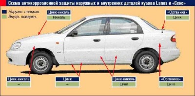

С чего вы взяли, что кузов Ланоса оцинкован?
Во первых с чего такая роскошь на дешевом авто?
Во вторых он бы тогда весил тонны две, потому, что цинкование прилично увеличивает вес.
А в третьих гниют эти Ланосы не хуже остальных, у нас их полно ездит с ржавыми арками и порогами.
Чет лютого 16, 2017 13:31
Повідомлень: 1518
Автомобиль: Chery Kimo ГБО
ланос частично оцинкован, вот пороги там оцинкованы.
Чет лютого 16, 2017 13:36
Повідомлень: 2014
Автомобиль: VW Caddy
Український "Лайнос" наче ніколи не був оцинкований. Навіть таксисти в цьому переконалися.... :-)
