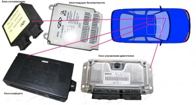

Тупой вопрос.
Где в Кимо находится блок иммобилайзера?
Задрал уже глюками, хочу снять и пропаять.
Выдает ошибку еепром и не дает мозгам разрешения на запуск двигателя.
Ср июл 05, 2017 8:33
Сообщения: 1139
Откуда: Мукачево
Клубная карта №: 1061
Сообщение Re: Вопросы от новичков (на любую тематику)
Может поможет :D ? Блоки расположены над педалями и под сиденьем.
image_1_dft.jpg [ 67.82 КБ | Просмотров: 3387 ]
