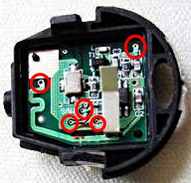

2 ключа не работают(((
1. Для начала залей брелок WD-40
2. Если не помогло и руки растут из правильного места- возьми паяльник 25-40w и пройдись припоем по подобным местам
Вложение:
ключик.jpg [ 125.27 КБ | Просмотров: 881 ]
3. Микрокнопки тоже можно перепаять
При выполнении работ с пайкой не допускать перегрева монтажных дорожек- это может вызвать их отслоение!
Последний раз редактировалось Zлой Пт дек 17, 2010 16:49, всего редактировалось 2 раз(а).
