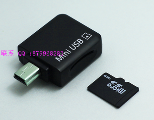

http://item.taobao.com/item.htm?id=8448137118
Обнаружил интересный переходник с miniUSB на microSD, как раз для наших магнитол
