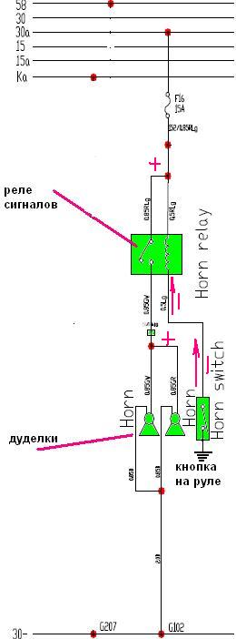

немогу сделать сигнал предохранители все в норме а разобрал руль на нем нема 12 вольт незнаю уже где смотреть може кто сталкивался с такой проблемой

Сергей007 написав:
От кнопки сигналов идет минус на катушку реле. Если нет реле, тогда минус идет к сигналам,
