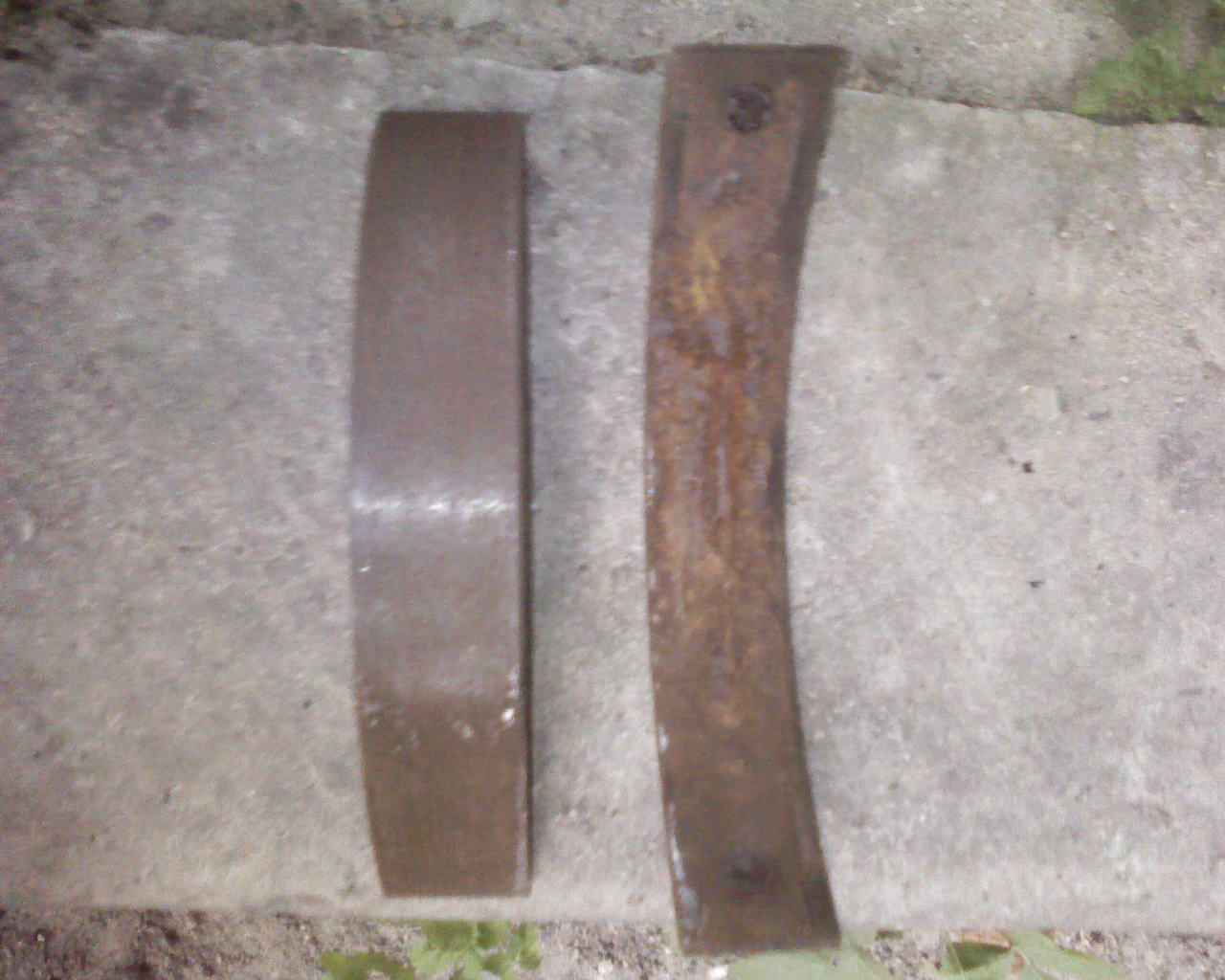

На днях, зажёгся индикатор неисправности торм. системы(красный восклицательный знак в кругу с колодками) и появился стук при нажатии педали тормоза(определил, что задний правый барабан).
Разобрал(первый раз за 2 года и 5 мес.)) - итог, отслоилась торм. накладка от колодки и "стала раком".

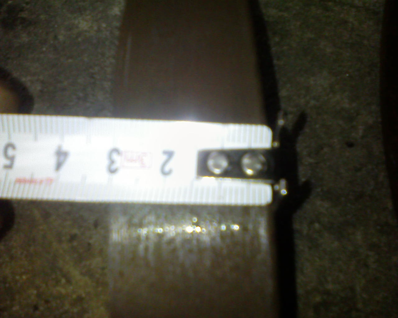

Вторая почти тоже оторвалась, снял их - теперь думаю заклепать их(знаю так делают - хочу попробовать). Накладки родные по ширине - 3см
, по "длине-дуге" - 16см.
Р.S. Сейчас езжу без колодок(накладок) сзади справа
- ездить можно...эффективность тормоза упала на (15-20)% - не больше и ручника на (35-40)%

Барабанам ничего не будет, там нормально пружины держат и не дают им(пустым колодкам) доставать до барабана(тем более, был бы звук на ходу при торможении, метал об метал, а его нету).
Аналог подбирать(спецом искать, тем более не имея старых, чтоб показать - это гиблое дело) не буду - меня родные вполне устраивают, мне проще купить на гарантСТО.
