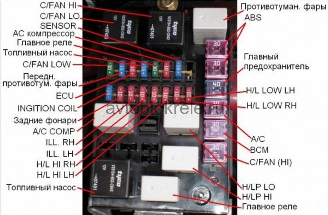

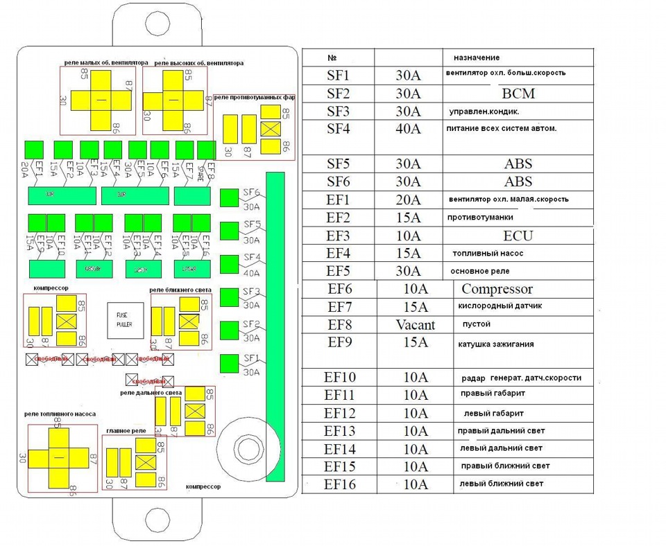

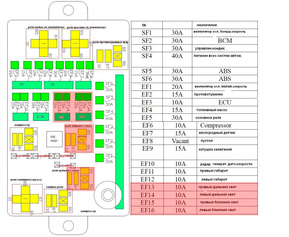

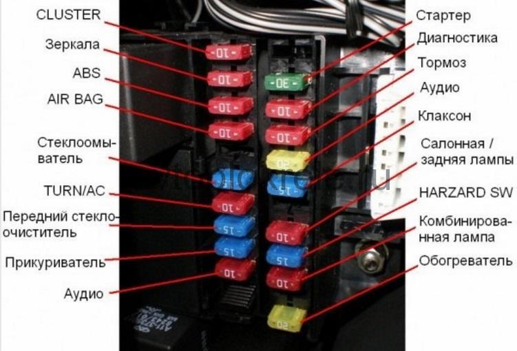

Не подскажите где взять электрическую принципиальную схему чтоб разобраться с предохранителями капот EF5, EF13, EF14, EF15, EF16.
салон F8, F12, F14, F18, F19. На них происходят мои проблемы.
Сер серпня 30, 2017 23:42
Повідомлень: 2217
Звідки: ДОНБАСС!
Повідомлення Re: Индикация на приборной панели
Вот :
