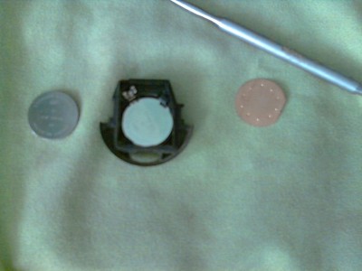

Повідомлень: 1139
Звідки: Мукачево
Клубная карта №: 1061
Почему "заменил батарейку"? батареек ДВЕ! Менять надо батарейКИ! Ну дальше как выше описано.

Если батарейка рабочая, то её менять не нужно. Если ключ долго лежал,то есть вероятность того, что она села в ноль. Для подстраховки, лучше сразу батарейку заменить. И только потом пробовать вязать ключ.
П. С. :У нас в брелке батарейка одна. (Чери Истар.). Если 2,то менять обе.

VPK написав:
Недавно разбирал, то вроде одна была. На днях разберу еще раз - может пропустил вторую)))
П'ят липня 07, 2017 15:16
Повідомлень: 1139
Звідки: Мукачево
Вторая под жёлтой пластинкой :D .Вынимаешь батарейку, под ней жёлтая пластинка, под пластинкой вторая батарейка.

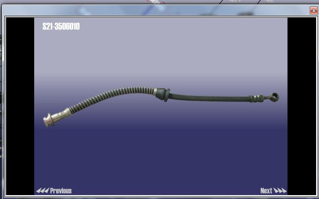

подскажите пожста, как называется шланг идущий от тормозной системы на переднюю аморт стойку и к тормозному супорту (резиновый гибкий)... я хочу этот шланг заменить, что именно нужно найти и как заменить.
Суб липня 08, 2017 12:26
Это? чё ли? што ли?
Суб липня 08, 2017 16:24
Повідомлень: 1518
Автомобиль: Chery Kimo ГБО
Так, дуже схоже. поділіться інфою хто замінював, що потрібно та в якій послідовності.
Пон липня 10, 2017 10:29
Поставити на "ручнік". Дати по гальмах. Заглушити. Залишити на пів-години. Демонтувати. Відпустити цтуцер прокачки. Змонтувати. Долити гальмухи. Плавно прокачати. Слідкувати за рівнем гальмухи. Доливати. Краще з кумом. Один плавненько качає другий підливає гальмуху в бачок. Затягнути штуцер. Накачати гальма, щоб "стало кілком" трохи відпустити штуцер-ще трохи прогнати.затягнути цтуцер. Якщо все акуратно зробити, повітря в систему не піде. Провірити гальма на відкритій площадці.

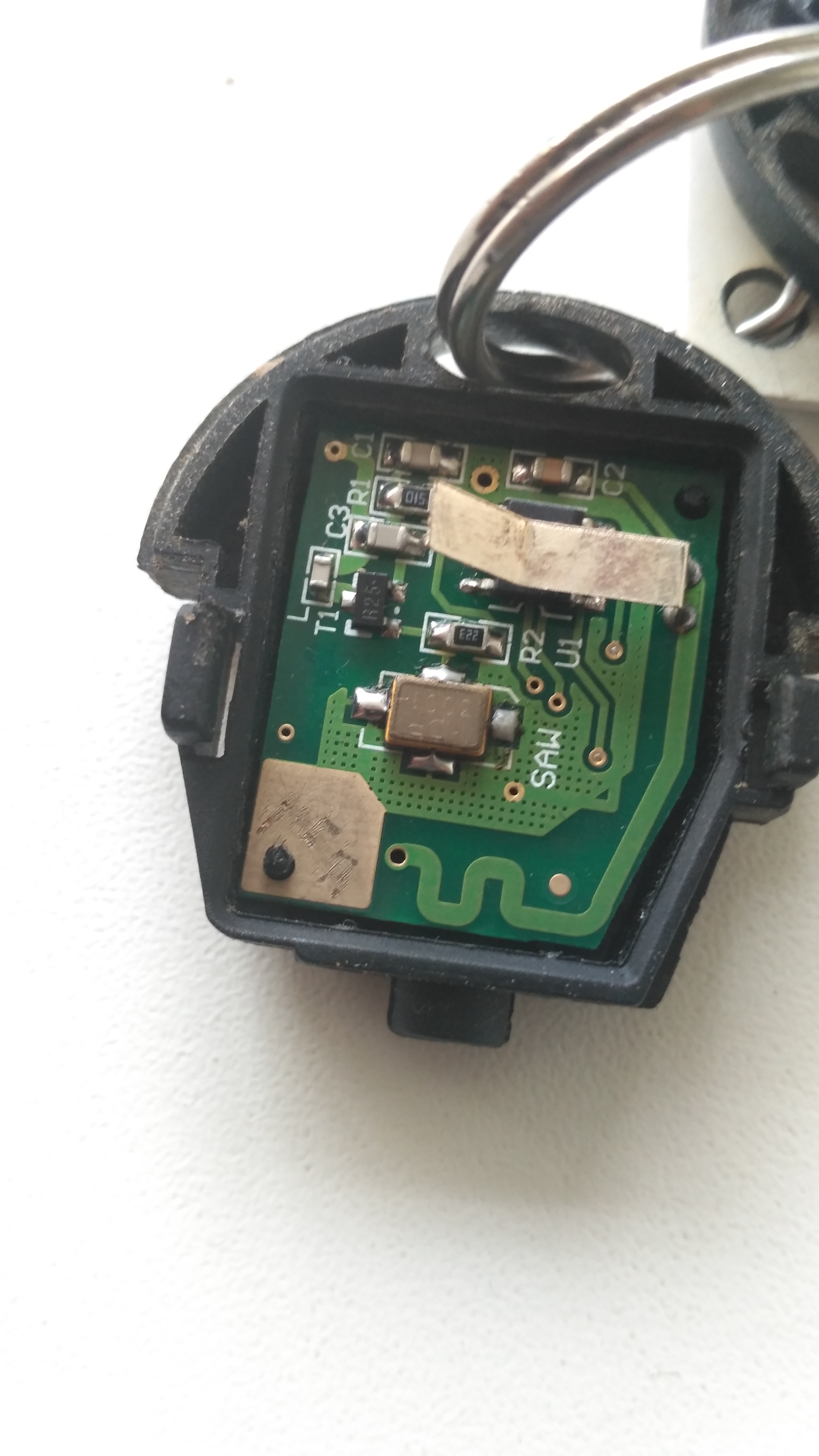

СОС ! Владею кимо первый день (б.у.), неприятность : сигнализация. Машина стояла на штатной сигналке, жена терла лобовуху тряпкой, и тут начало все гудеть( сигналка вместе с клаксоном). На брелок в ключе - ноль реакции, рев на всю округу. Открыл двери с ключа , откинул клему. Думал батарейка , при покупке на брелок плохо реагировала, нужно было по два, три раза нажимать и тогда все работало. Поменял батарейку, не помогло, второй ключ тоже не помог. пришлось отключать клаксоны и колокол. затем долго жал кнопку и о чудо , на кнопке открыть - двери закрылись ( уже прогресс) , через пять минут нажатий двери открылись. сейчас пользуюсь ключом в скважину. ПОМОГИТЕ!!! клаксон должен гудеть с сигналкой??? есть ли датчик удара или это был полный глюк? спасибо за понимание.
Суб серпня 12, 2017 22:28
З нами з: Суб серпня 12, 2017 22:12
Повідомлень: 32
Подскажите , ревет сигналка вместе с клаксоном. Сработала во время протирания лобовухи тряпкой. На брелок нажатий сто не реагировало. Затем на кнопке откр. машина закрылась, через еще сотню нажатий -открылась. Закрываю сейчас на ключ. Помогите кто чем может. Спасибо.
Нед серпня 13, 2017 9:45
Повідомлень: 122
Звідки: Никополь
Автомобиль: кимка
Персик
Проверить под водительским сидением не вырвана ли после уборки антенна (просто черный проводок должен лежать)
И второе отдать кому-то брелок кто дружит с паяльником, нужно пропаять аккуратно Кристал, он на фото по центру с 4мя контактами. После пропайки и замены батареек должно работать отлично.
