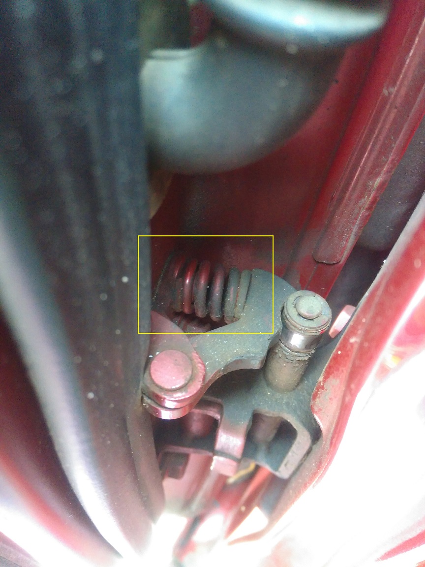

Ребята вопрос, есть ли у этой детали какой-то каталожный номер? или хотябы размеры.
Это пружина в передней двери. В пасажирской гдето выпала выдать - теперь дверь не держится в открытом состоянии.
П'ят вересня 01, 2017 12:43 WWW
Замеряй на противоположной двери и подбери на рынке подходящую по размерам (длина-диаметр-толщина прутка-количество витков)
П'ят вересня 01, 2017 14:19 WWW

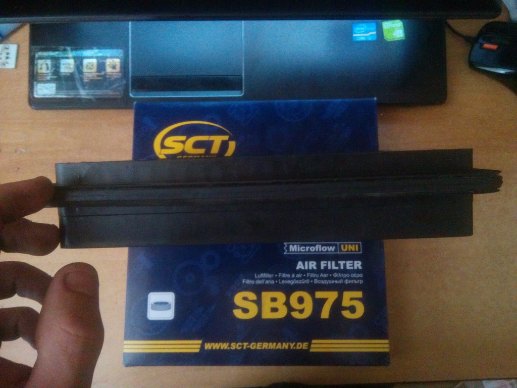

8. Воздушный фильтр АF 1618 (Луганск) Daewoo Lanos/ Mitsubishi Lancer V (98-03), BIG FILTER GB 9776 Россия Окантовка на фильтре должна быть мягкая - силиконовая
ФНС в штатное место SCT SB975 (Lanos)
Расписано здесь:
http://www.chery-club.org/forums/viewtopic.php?f=29&t=6746
ФНС в штатное место SCT SB975 (Lanos) хоть и в пластике, но становится идеально.
Купил фильтр SCT SB 975. Все на форуме уверяют что он подходит и становится идеально в штатное место.
В нижнею часть он отлично становится но вот верхняя часть не как не хочет становится.
Как его вообще умудряются поставить, если верхний бортик пластика фильтра впирается в верхнюю крышку и закрыть ее уже нельзя по замках.
Все кто ставил данный фильтр отпишитесь. Что касается окантовки должна быть мягкая так нету фильтра с номером SCT SB975 чтобы она била силиконовая. Окантовка силиконовая только на фильтре SCT SB975 Sport.
Вів вересня 05, 2017 17:43 ICQ

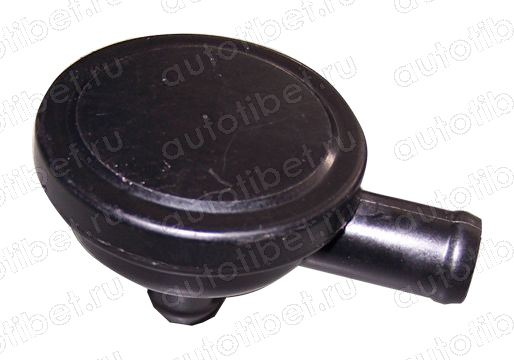

Свист в движке. Свист издает воздух предположительно в шланге сапуна клапаной крышки. Стоит ли там клапан? Как он правильно называется? Или возможно есть какая то болезнь связаная с этим свистом?
Нед грудня 10, 2017 0:33
Повідомлень: 2217
Звідки: ДОНБАСС!
Скорее всего забит шланг , клапан. Нужно снять и прочистить.
Если я правильно понял, то речь идём о клапане рециркуляции картерных газов.
