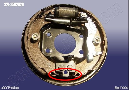

Клинит заднее колесо. На ходу при небольшой скорости, иногда с места после простоя. Лечится ерзаньем вперед - назад. Иногда горит лампа АБС. Разбирал барабан, все в норме. Поршня в цилиндрике ходят свободно, колодки в порядке. Чуть свел на всякий случай. Клинит полностью, на скорости 20 км в ч, не прикасаясь к педали тормоза, схватывает и идет юзом. Может это АБС глючит???

Подклинивать колесо может если ослаблена нижняя пружина
S21-3502020.jpg [ 102.86 КБ | Просмотров: 3060 ]

Сообщение Re: Вопросы от новичков (на любую тематику)
Нижняя пружина на месте. На сколько она ослаблена не понятно, они все довольно тугие. Подшипник не гудит. С холодами это не связано, на улице +5. Ночью не спал , родилась одна мысль. Этот цилиндрик менялся летом. Посадочное место под трубку и болты диаметром больше , то есть не закрепленный цилиндр может двигаться в разные стороны. Сегодня проверю затяжку болтов. Предохранитель на АБС , если его вытащить - тормоза будут работать как на авто без абс ?
Пружина была не растянута (витки плотно прилегают друг к другу), но она типо великовата и болталась . Накинул ее через приблуду под которой она находилась. Теперь натянулась , буду наблюдать результат.
Несколько дней все нормально. Вероятно дело было в пружинке.
Было аналогичное. лечится заменой пружинок- они, видимо, ослабли.

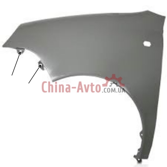

Нове питання: як зняти переднє крило, а саме від бампера? Бо за дверми, та під капотом і колесом бачу як.

Под подкрылком есть пара точек крепления крыла к бамперу .
Вложение:
S12-8403300-DY.jpg [ 31.51 КБ | Просмотров: 3040 ]
По моему (могу ошибаться) саморезы с головкой на 8мм через клипсу или планку.
