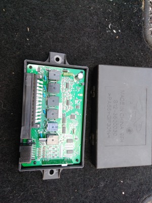

Машина стоит. Не заводится по-прежнему. Повозился с разъемами-нет эффекта. Крутнул движок- тахометр не реагирует. После теста писк форсунок или дрос.заслонки прекращается через минуту. Потом при нажатии педали газа- писк стоит, пока не отпустишь. Искры нет. Диагноз-разъема под панелью не нашел. Под сиденьем водителя коробка - со сложной электроникой(фото). Контролька от прикуривателя мерцает. Ключ зажигания нажать вперед-назад, не проворачивая - перестает (плохой контакт). EPC код не выдает- не мигает. Три года ездила безотказно. Печалька.... :wizard:
Вів травня 15, 2018 20:18
Со стороны водительской дверки - в левом торце торпедо.
Вів травня 15, 2018 22:43 WWW
Шукай у бардачку. Вверху. Тобто у великому бардачку. Видно погано. Але він там....
Сер травня 16, 2018 9:58
Повідомлень: 1086
Звідки: Украина Киев
Автомобиль: Т-11 2.4АТ
Клубная карта №: 186
Господа , вы оба правы. В некоторых Кимо разъем диагностики расположен в перчаточном ящике сверху , в остальных - на левом торце торпедо возле блока предохранителей (как данные на ходу смотреть непонятно-прибил бы за такие "рацухи").
