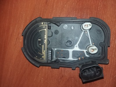

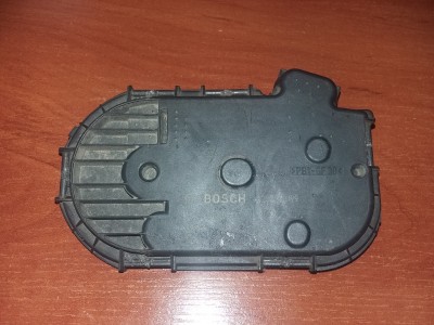

Повідомлення ДПДЗ Ремонт
Всем привет.
Как отремонтировать данный датчик, нужно восстановить контактные дорожки ?

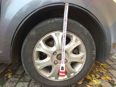

Други, кто может замеряйте , пожалуйста, расстояние до края колёсной арки от центра переднего колеса. И может у кого-нибудь завалялась передняя родная пружина (пусть б/у), то просьба замерить её длину.

Неужели у кимоводов ни у кого нет рулетки, что бы замерить расстояние до края колёсной арки от центра переднего колеса? 3 минуты делов то всех :D .

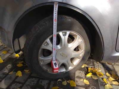

VPK написав:
Так?
Вів жовтня 23, 2018 11:01
Повідомлень: 1139
Звідки: Мукачево
Клубная карта №: 1061
VOLL, большое спасибо, если можно снять крышечку, закрывающую болты и ступичную гайку, и от её (гайки) центра до края арки измерять. Заранее большое спасибо!
Вів жовтня 23, 2018 18:02
З нами з: П'ят червня 06, 2014 11:38
Повідомлень: 39
Звідки: Мариуполь
35 см получается
