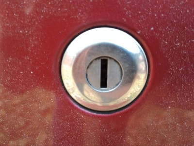

Други, что посоветуете, как закрыть личинку замка задней двери? Где родная закрывашка не знаю)
Вів жовтня 30, 2018 15:12
Крышечка запала внутрь цилиндра замка.
Вариант 1: Снятие, разборка и чистка цилиндра замка, восстановление работоспособности пружинки
Вариант 2: Приобретение и установка нового комплекта цилиндров замков. (https://chery.net.ua/product_zamkov-lichinok-komplekt-orig/)

Спасибо! Оказывается и на водительской двери такая же проблема (. Склоняюсь ко второму варианту, но только когда припрёт- дорого менять 4 личинки!

Двери открываются, я так понял, что обломились пружинки. Как устроена эта защита личинки? Мне кажется, что никакой пружинки нет, а стоит пружинистая пластинка (крышечка), которая отжимается ключом.

Там стоит мелкая и тонкая пружина кручения!
Типа такой:
Она и подпирает шторку.

Грязь, вода, соль - всё летит внутрь личинки ). А потом возникнет проблема, что не открываются :D

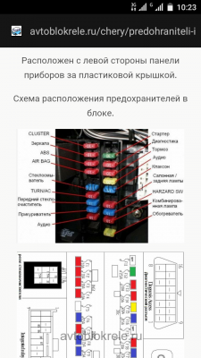

Подскажите чери кимо 2012 года выпуска, не могу найди диагностичекий разъём. Перерыл всё и в бардачке и со стороны водителя в кармашке нет. Кто знает куда ещё могли китайцы его спрятать.

У меня слева от руля в кармашке.

А в каком кармашке ты смотрел? Он в блоке предохранителей салона.
