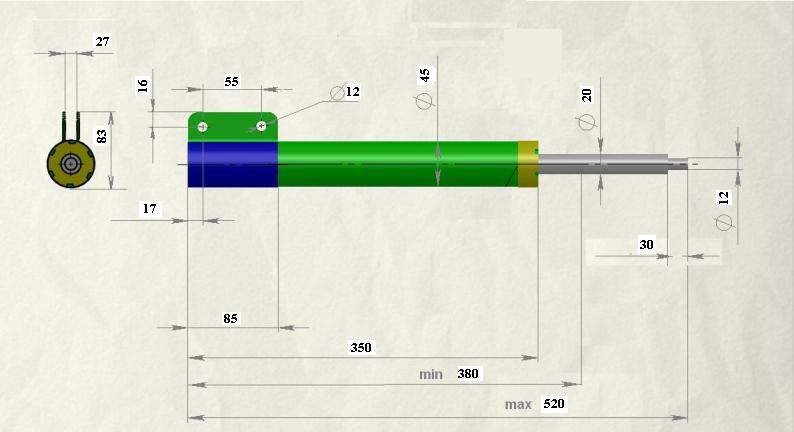

народ, Хелп, - ткните носом. не могу найти, где-то выкладывали размеры передних стоек...
Вів січня 29, 2019 2:29

Да почти, точно помню что был рисунок со всеми размерами по длине и крепеж ными.... И тупо не могу найти.

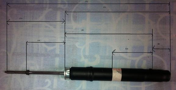

Дед, прости, но там нет черной кошки... Мне нужет размер от нижнего отверстия крепления стойки до начала резьбы на штоке... в вытянутом положении.... родной размер.... у меня стойки не родные...
мне надо что-то типа такого, но именно РОДНОЙ аморт
П'ят лютого 01, 2019 22:17
Не сильно помогу, но замечу- у Кимоводов шток аморта длиннее на 12мм!

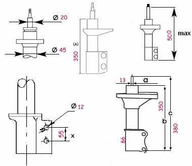

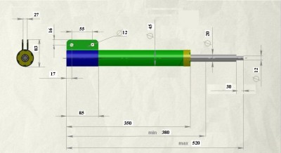

VJ54, вот смотри, завалялось в архивах по джагги. Они или не они, точно не могу сказать. А какой из них, то вроде, первый рисунок. А в магазе померить нет возможности?
Суб лютого 02, 2019 18:33
Оно, именно это и искал. Мегареспект.
Суб лютого 02, 2019 21:31
