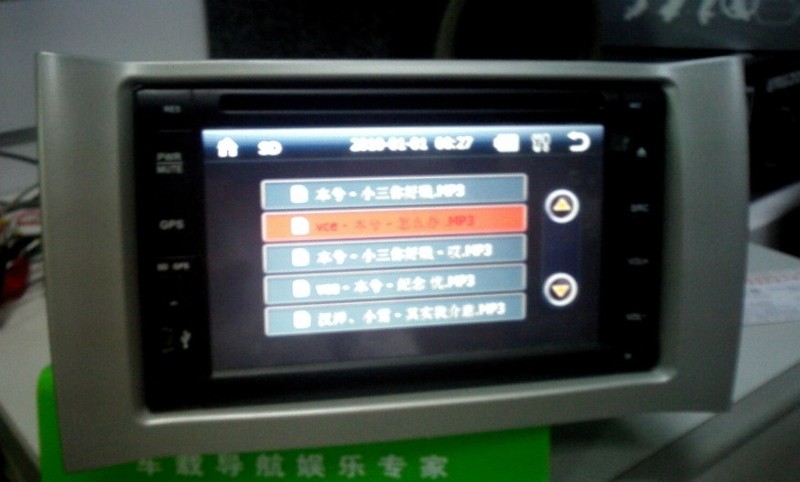

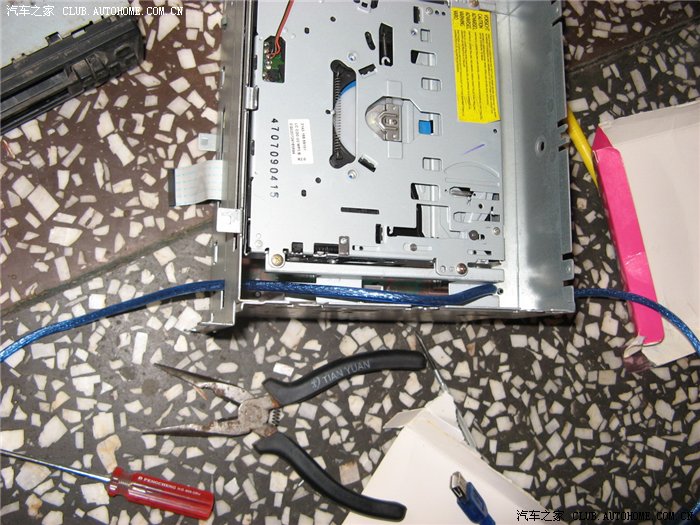

А никто не думал над идеей прозвонить сигналы от кнопок на шлейфе и, либо дублировать проводом, либо радиосигналом, вывести на кнопки на руль?
Не могу сейчас найти, но писали, что на свежих машинах в магнитоле функция USB реализована нормально и кнопка случайного воспроизведения работает. Может можно наши магнитолы просто перепрошить?

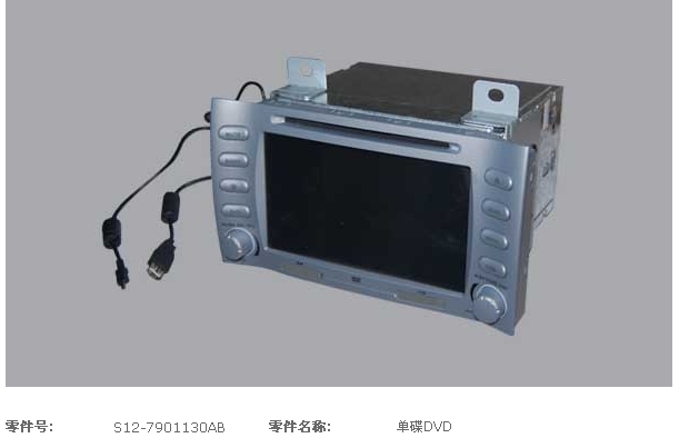

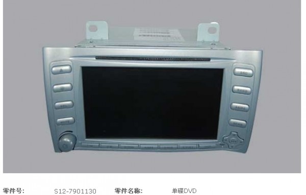

На бразильском форуме представлены 3 типа DVD
Вложение:
dvd1.jpg [ 52.69 КБ | Просмотров: 2097 ]
этот с GPS DVB-T
Вложение:
dvd2.jpg [ 58.7 КБ | Просмотров: 2097 ]
а это новая модель, которая планируется на модели 2012 года
Вложение:
dvd3.jpg [ 61.07 КБ | Просмотров: 2097 ]
примерная стоимость в Бразилии:
1 DVD S12-7901130 US$313
2 DVD S12-7901130AB US$469
3 NEW A1 DVD US$483
Как видно с новым китайцы заморачиваться не стали, а в сунули в рамку 2-диновую систему.
