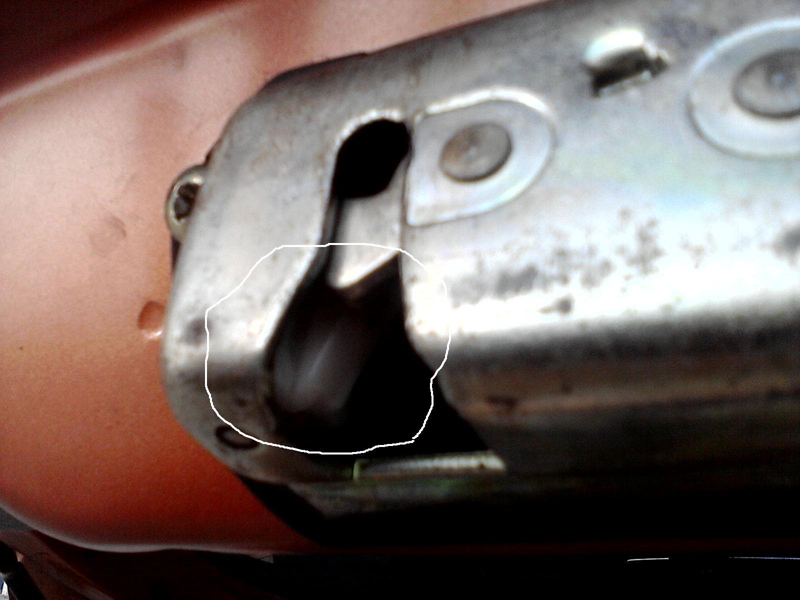

Ну да бывает 8-) , проверь контакт в самом замке. Может что-то с этой белой пластмаской что внутри замка? Может она стерлась и не отодвигаеться? Ну как-то так.

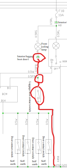

Концевик коннектит массу - следовательно, если ели жевлеет, то массит где-то. Есть три пункта: сам выключатель , разъем на заднюю дверь. И.... как-то не верится ,но ВСМ и его разъем???
А не залила ли твоя погорелая тубка разъемчик всякой агрессивной омывайкой???
это я в первую очередь сделал, вроде работает! Притом первый раз (месяц назад) я обратил внимание на то что, при нажатии на этот концевик свет лампочки тускнеет на 20% а потом гаснет! Подумал что лампой упровляет мозг и успокоился, а теперь она просто тускнеет и не гаснет!
Разъёмчик чистый, сухой! Провода тоже!

Кто нибудь знает на100%, лампа выключается напрямую микриком в замке, или сигнал идёт на мозг, а уже мозг выключает лампу???

Прийдется лезть с багажник и закрывать двери из нутри. А если не хо, то просто этот пыптык отодвинь в верх при открытой двери. Сам проверял, гаснит сразу.

Если светильник светодиодный то может светится - "пол минуса" светодиод получит от БЦМ .
Если стоит обычная лампа накаливания то должен гаснуть совсем.

В том то и дело что лампа обычная и жрёт, падла, 800мА, концевик в замке, вручную утапливаю, свет притухает на 20% но не гаснет, раньше также притухал, но потом гас! Концевик прозванивал в нажатом состоянии не звонится..

если снимал ляду смотри жгут, может напутали при подключении, обогрев заднего стекла,
моторчик очистителя, концевик освещения багажника.

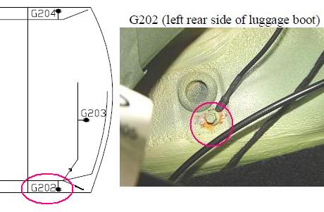

масса на левом брызговике в багажнике, когда ее нет будет все гореть как елка.

Спасибо за помощь! Я правильно понял:_ концевик напрямую отключает лампочку, без участия мозгов или релюх!!!???

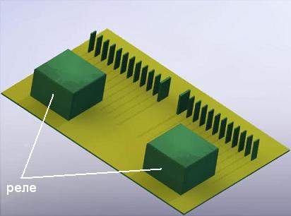

Реле габаритных огней и обогрев заднего стекла. :roulette:

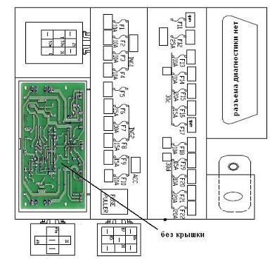

Блок предохранителей в салоне без разъема диагностики.
Разъем диагностики в бардочке.
Сверху плата закрыта крышкой.
Плата вынимается вместе с реле.

Повідомлення Re: Электрические схемы для Кимо
Максимус написав:
Релюхи что запаяны?
Реле запаяны в плату. Габариты и подсветка, включались не с первого раза нужно было долго
работать включателем габаритов. Габариты реле 15мм х 15мм х 10мм :(
П'ят листопада 23, 2012 0:09
Внешнее релле припаять, делов то.

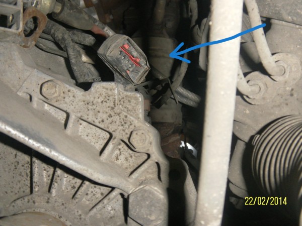

Всем привет, подскажите, кто знает, на что это я ОБРАТИЛ ВНИМАНИЕ.
Предистория:
Я третий владелец, автомобиль у офицыалов проходил ТО на 1832км, ТО на 6000км, ТО на 10835 км, затем появился второй хозяин, что он делал остается загадкой, на наводящие вопросы говорил что делал все, а по сути и конкретике ничего сказать не мог, на пробеге в 28000 автомбиль приобрел я. Сейчас пробег 30000 поменял:

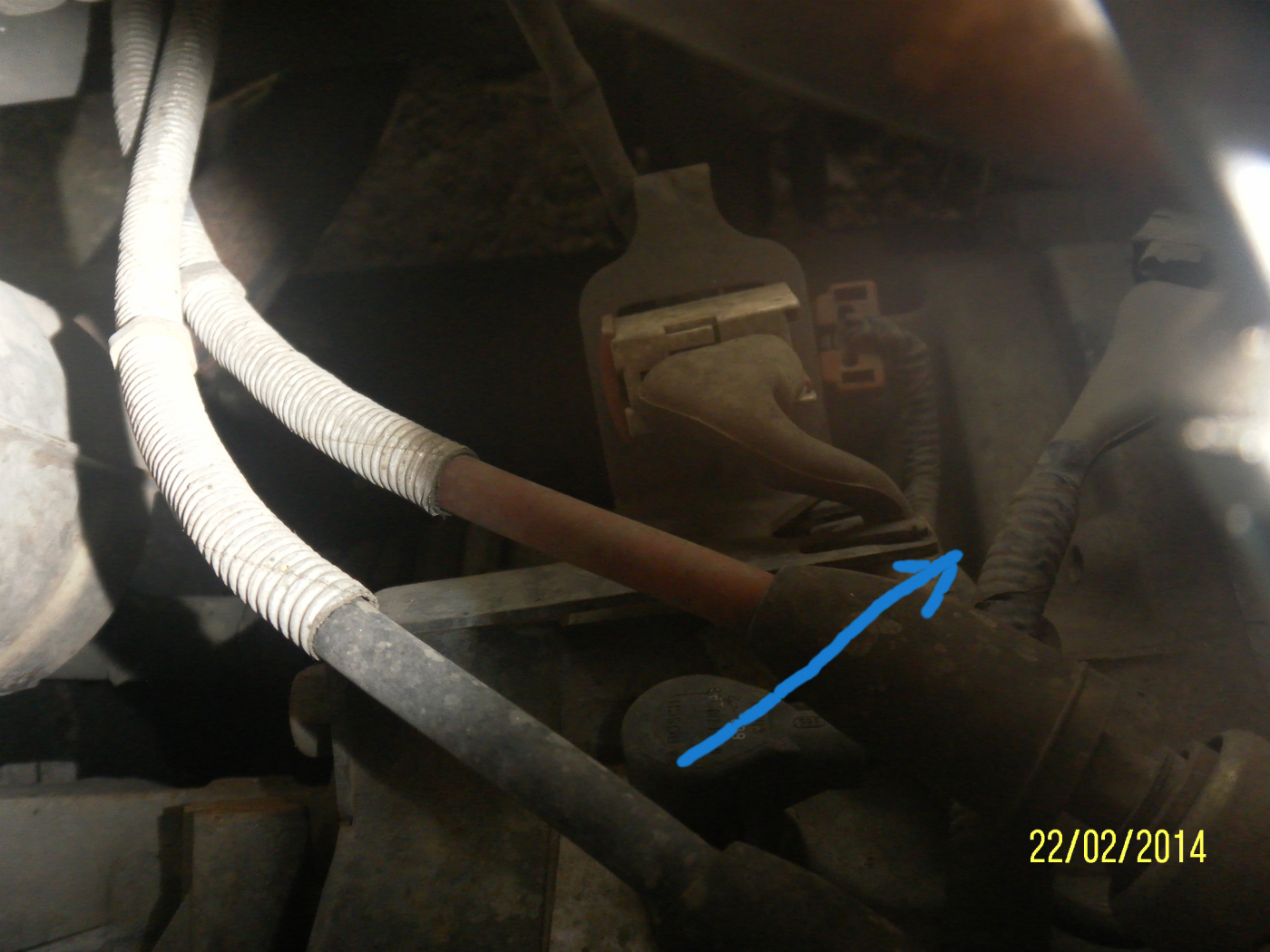

И вот надумал менять масло в коробке, посмотрите на фото, на это я не мог не обратить внимание, этот разъем как раз над коробкой, что это? Почему он отключен?
ГАЗ 2410 > Опель Вектра А > Таврия ПикАп 11055 > Таврия Люкс 110216 > Chery Kimo 1,3 - и еще раз Chery Kimo.
Пон лютого 24, 2014 21:18
Повідомлення Re: ТО на 30 000 на что в первую очередь обращать!?
Не парься, у всех такой "хвост" есть предположение, что это-с жгутец для управления роботом. Похоже, что китаёзам проще и дешевле склепать 100000000000000000000 стандартных комплектов проводки, чем делать отдельно для разных комплектаций.
