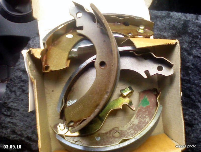

новые имеют всего 5мм толщины, если бы, у мну не слетели накладки, задних колодок легко хватило бы на 100000км.
Изображение.
Еле впихнул барабан на место(распорку нужно уменьшать на пару витков по-любому) - довольно туго ещё колесо крутится и греется сильно...

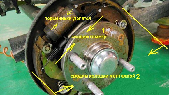

Зарегистрирован: Ср авг 05, 2009 21:22
Сообщения: 1137
Откуда: ХАРЬКОВ
Сообщение Re: Тормоза, колодки, барабаны
Когда все свел, ставим барабан и нажимаем на педаль тормоза несколько раз с хорошим усилием. Снимаем барабан и смотрим на планку, если она болтается, увеличиваем размер планки, пока колодки не начнут расходиться.
колодки.jpg [ 42.8 КБ | Просмотров: 1264 ]
