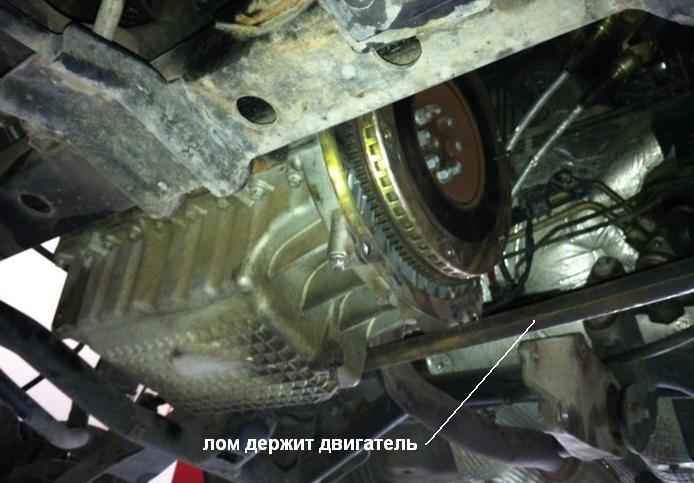

китайский форум. Сцепление снято.
500_5275_5441a2e6_5441a2e6.jpg [ 43.28 КБ | Просмотров: 6448 ]
500_63d6_939f6c49_939f6c49.jpg [ 52.33 КБ | Просмотров: 6448 ]
500_9cb3_501bcf3b_501bcf3b.jpg [ 55.1 КБ | Просмотров: 6448 ]

Вопрос к Ацтеко. С чего бы это саттелиты должны в коробку упасть? Сколько раз на переднеприводных тазах снимал коробку, ничего не затыкал. Или здесь конструкция другая?

Обычно, при снятии валов, рекомендуют глушить отверстия для уменьшения потерь масла и исключения попадания грязи в коробку.
Может я отстал от технологий?
