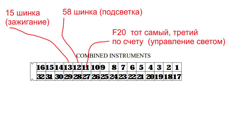

Повідомлення не гаснет подсветка панели приборов
пару недель назад, запарковавшись, выключил габариты и обнаружил, что подсветка не погасла, а лишь уменьшилась интенсивность свечения (примерно в половину), извлечение ключа из замка зажигания проблему не решило... вытащил предохранитель и пошел домой (в надежде, что само пройдет), но, к сожалению, ни через день ни через неделю проблема не исчезла (клемму на ночь снимал, по колесу стучал) пришлось обратится к электрику, который сутки промурижив машину, с умным видом, заявил, что 99% накрылась панель приборов... купил на разборке заведомо рабчую панель - проблема не ушла (зато на спидометре километраж почти в два раза меньше).
собственно обращаюсь к коллегам,с мольбой о помощи - кто что посоветует (вплоть до мастеров в г.Киеве).
особенность: когда извлечен предохранитель комбинированных ламп (третий с низу в правом ряду), при включении зажигания, панель приборов подсвечивается (хотя габариты не включены) и не работает ближний-дальний-габариты...

Архи-мегаВажно при этом понимать следующее - Есть ли при этом подсветка консоли и остального, сидящего на 58 шине (кнопки кондера и стеклоподымалок).

нет - светится только приборка и то еле-еле

Конечно я бы качественно пощупал 58 шинку вольтметром. но если "огня" хватает только на приборку, то ... немного смущает соседство контактов на самом разъеме приборки. Больше пока ничего подсказать не могу -мой главный автоэлектрик со стажем 1,2 года от рождения уже упакован для валяния в снегу....
Да еще немного напрягает 28 контакт (он прямо под 12-м.) В схеме кимо на него приваливает напруга при вмыкании габаритов, а в схеме Яги 28 типа это ручник.... схемы еще те...
