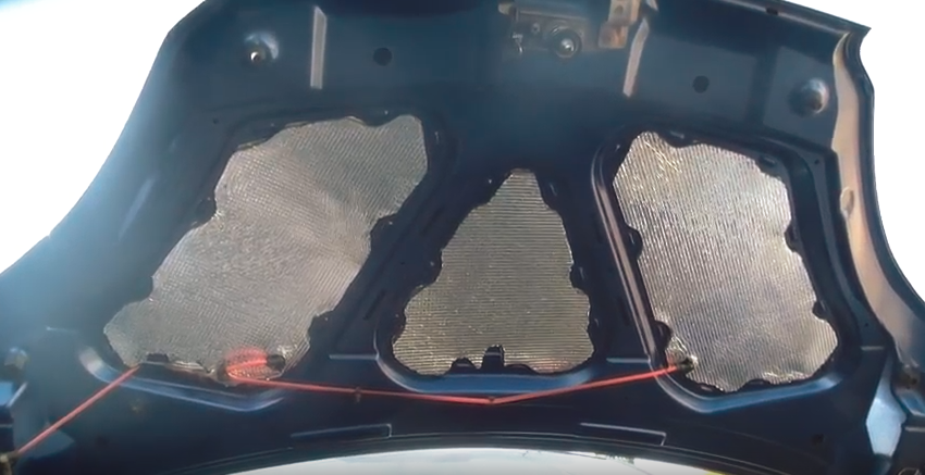

Здравствуйте товарищи, прошу помощи для новичка, не нажимается концевик моторного отсека на чери кимо, напротив концевика (на капоте) два квадратных отверстия, предположительно на капоте должно быть что то прикручено, что то что должно нажимать на концевик ( моторного отсека). Как выглядит это что то не могу ни где найти, потратил целый день на поиски в интернете, может кто сможет сделать фото данной детали, как "оно" должно выглядеть, что бы сделать что то подобное. Или кинтесь ссылкой на данное чудо, заранее спасибо.

Не много не понятен вопрос, о чем речь? Я так понимаю, тебя интересует фиксатор капота дополнительный?
Это что ли?

Приветствую, я сегодня сделаю два фото, чуть позже выложу.

это кнопка, до которой не доходит капот.
а это отверстия на капоте, как раз на против кнопки, и предположительно туда должно быть что то прикручено.

Там стоит пластина изогнутая, а вот пластик или железо, не в курсе. Скорее всего пластик. Присобачь что-нибудь, а то вряд ли найдешь.

Да я и хотел что то присобачить похожее, просто поближе хотел посмотреть, что бы произвести подобное. Спасибо.

Товарищи, может всё таки кто то сфоткает поближе данную деталь, и если можно спереди и с боку...
Пожалуйста....

Очень огроменное спасибо за фото, оказалось всё очень просто, сделал за 10 минут из нержавейки, получилось с первого раза... :moil:
