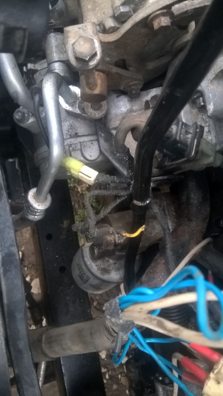

прошу помощи!при сборке двигателя обнаружил одиночный провод желтого цвета,выходящий из пучка проводов спереди слева вместе с фишками на масляный датчик,кондей и датчик над масляным фильтром.то есть он там четвертый,разбирал не сам и сейчас не могу понять куда он идет.кто может посмотрите у себя на машине.
скорее это от датчика давления насоса ГУРа

makar.159,
забей- это датчик ГУР. Отключили когда накрылся датчик. Я с отключенным почти 10 лет езжу)

Всем большое спасибо.нашел конец,сгнил провод.
