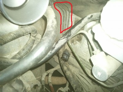

Всем привет. Летом приобрел Chery kimo, первый автомобиль для меня, поэтому во многих вопросах еще не совсем разбираюсь.
Такой вопрос, с приходом морозов, с одного из трех патрубков, которые идут по стенке кузова, за двигателем, начал сочиться антифриз.
Обзвонил пару магазинов в которых уже покупал запчасти на этот автомобиль, нигде мне не смогли помочь. Не могут найти такой патрубок\шланг в каталоге. Может кто то сталкивался с такой проблемой? Как решали?
P.S. Прилагаю фото с патрубками, с которых сочится антифриз.
