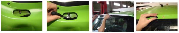

mikhadze
снятие спойлера
можно и на морозе!!!!!!!!!
спойлер.JPG [14.45 КБ]
Опыт растет прямо пропорционально выведенному из строя оборудования.Изображение

отлично! спасибо

снятие спойлера занимает 3 минуты.
2 гайки под заклушками и подковырнуть отверткой - по центру круглая защелка

ACTECO, у тебя видимо зеленая машина как пособие по разборке-сборке Кимо. Скинь нам сюда полную версию или сайт с которого таскаешь фото.
