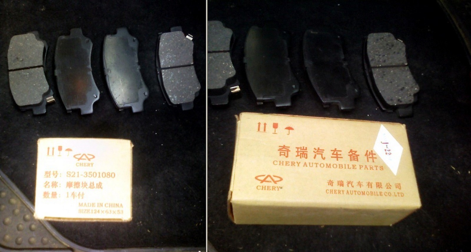

Сообщение Re: Тормоза, колодки, барабаны
Sergey G писал(а):
Ylia, а машина какая? Не китаяночка? :D :D :D

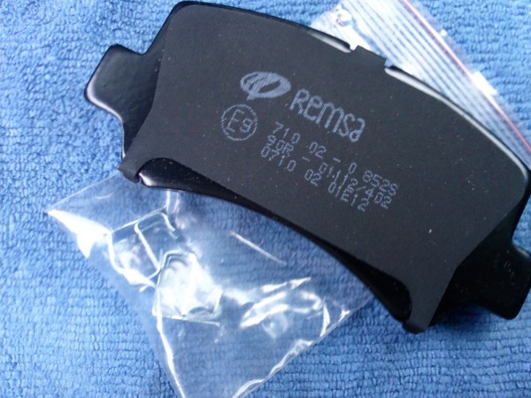

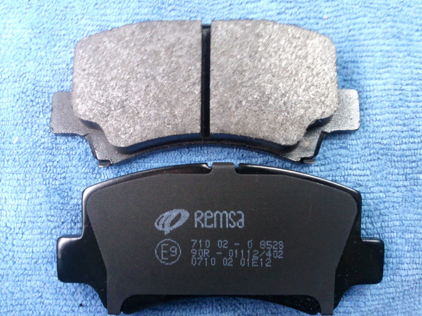

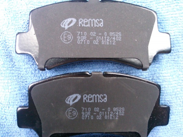

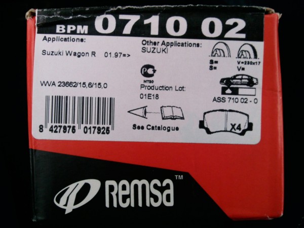

Просто я оригенальные не хотела!И вот что мне знакомые предложили, <REMSA 71002>правда еще не плменяла,так купила про запас!!!Передали с Киева за 230гр,а на Альмаре(сервисном центре)-260 оригенальные китайские!!!их поставишь и опять свистеть по улицам будешь! 8-)
Фото0364.jpeg [ 891.76 КБ | Просмотров: 1953 ]
Фото0368khgt.jpg [ 764.59 КБ | Просмотров: 1953 ]
Фото0367.jpg [ 865.05 КБ | Просмотров: 1953 ]
Фото0362fgh.jpg [ 831.73 КБ | Просмотров: 1953 ]
Фото0361bgh.jpg [ 838.75 КБ | Просмотров: 1953 ]
Пт сен 17, 2010 12:48

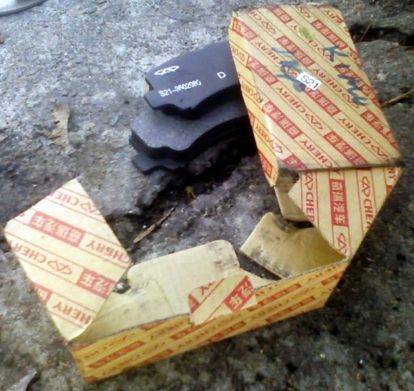

Не знаю...у мну оригинальные(с прорезью посередине для отвода воздуха) - никогда не свистели(2 комплекта отъездил),
Вложение:
Оригинал-Кимо.jpg [ 208.33 КБ | Просмотров: 1921 ]
а "типа оригинальные" - без прорези
Вложение:
ТИПА Оригинал-Кимо.jpg [ 299.71 КБ | Просмотров: 1921 ]
- только после 10000км перестали свистеть...но перестали всё-таки.(вторые - были на 100грн. дешевле)
+1 :D Такие-же купил,свои на исходе :? 630 тыриков у нас стоят :buba:
Пропил есть не на всех колодках. Это зависит от фрикционного материала, если материал фрикционный жесткий, то пропил делается, если нет то не делается.
Ylia писал(а):
<REMSA 71002>правда еще не поменяла,так купила про запас!!!
колодки на kimo бывают 2х типов
Тип№2.JPG [ 10.82 КБ | Просмотров: 1912 ]

Много вопросов, а мало познаний, колодки двух типов, для двух различных супортов, встречающихся в марке машины КИМО.
