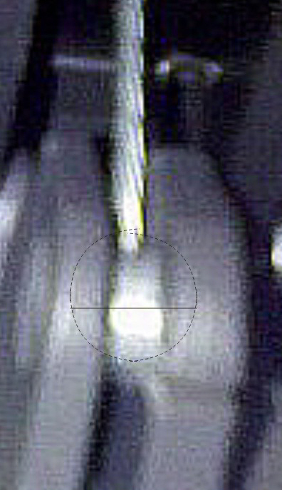

Ты же чувствуешь, как открывается?(должен без "напряга"). Посмотри в моторном отсеке, как трос идёт к защёлке. У меня, одно время, был прижат аккумулятором. Открути нижнюю часть замка, вытяни "на себя", посмотришь, как трос с защёлкой соиденён(надёжно ли).
Имхо, принцип крепления троса - "га*но". В конце троса - шарик,
который выдернуть, для "нашего человека", как "два пальца оббо*цать". Нужно привязать его хорошенько к защёлке и будет всё ;) . Как вариант, к защёлке привязать ещё один тросик и вывести(как у меня сейчас, привязан к верху пластмассовой решётки), когда капот закрыт - его не видно :D .

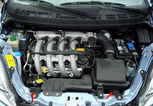

На двигатель магнит не будет сказываться негативно? Притягивать куда не нужно всякие разные микро-частицы металла? Он же будет в непосредственной близости находится.

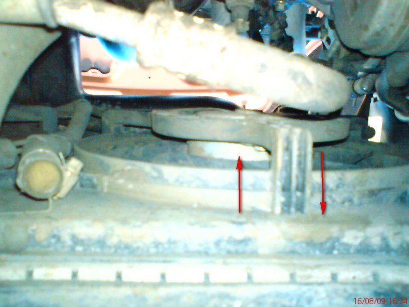

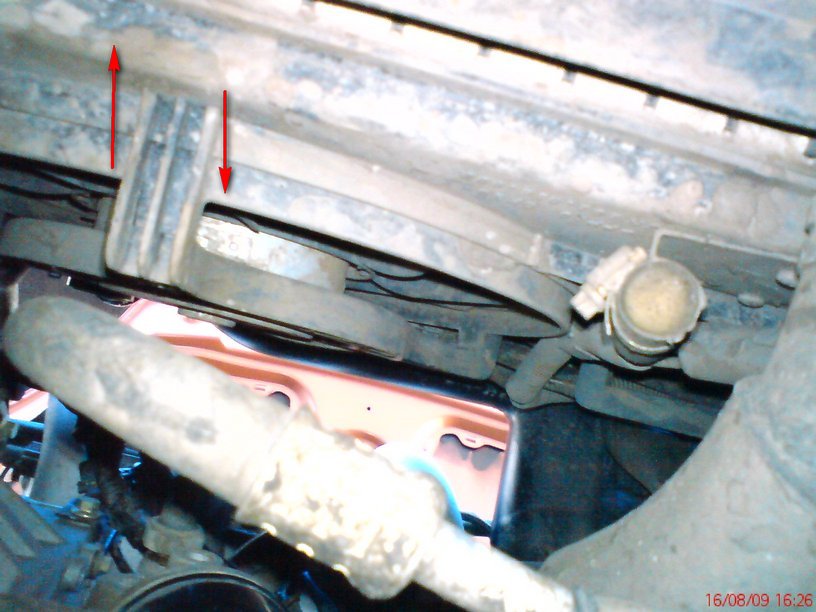

это только у меня или есть еще кто-то такойже.??
болтиков и гаек я не нащупал .

ето вентиляторы что ли? видео ужасное:(

З нами з: Суб квітня 04, 2009 15:14
Повідомлень: 40
Звідки: Лисичанск
Автомобиль: кимо
они родимые только торохтят когда их дергаеш.
Нед серпня 16, 2009 17:21
не пробывал дергать попробую скажу!
Нед серпня 16, 2009 17:24
Повідомлень: 303
Звідки: Алатырь
Сейчас у себя попробовал,нет вентиляторы не бренчят и не трахтят,а ход есть в креплениях радиатора,вместе с вентиляторами там ходит когда дергаю. :moil:
Повідомлень: 40
Звідки: Лисичанск
Автомобиль: кимо
нет там все гуд,а вот в этих местах ни как не закрепленно или под кожухом проблема.

Возникла у меня проблемка c открыванием капота, думал поломал ручку или соскочил трос. Так как трос стал болтаться. Позвонил в СТО сказали-- это серьезная поломка будим вскрывать, менять а вы будите платить---. Решил попробовать сам: Оттянул ручку, вставил для упора зажигалку прижал капот и отпустил он гад и открылся. Клинил конус в замке вылечил обильно смазав конус и замок литолом (смазки не было ни грамма).

Посмотри по внимательней. Может на следующий раз и не обойдётся с окрытием так просто. У меня была индентичная проблема в дороге. Решил при помощи пасажира которы помог.Саскочил тросик с паза.

Конус хреново выточен на нем заусеницы и борозды. Тросик соскочил с паза около ручки но не с самой ручки я его поставил на место. Открывать стало очень легко.
