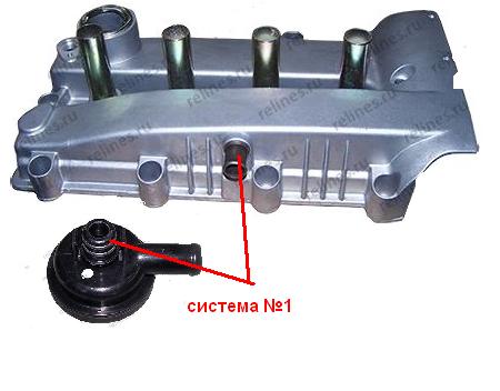

разные системы вентиляции №1 №2

Точная информация о клапане картерных газов.Клапан разрежения служит для поддержания разрежения в
картере двигателя на постоянном уровне на всех режимах его работы. Клапан
разрежения установлен в крышке клапанов.
Благодаря клапану разрежения в картере двигателя постоянно
поддерживается разрежение 40-50 мм.вод.ст. (400-500 Па).
В зависимости от разрежения в системе впуска диафрагма ,
преодолевая усилие пружины , изменяет свое положение и тем самым
увеличивает или уменьшает сечение воздушного канала, сообщающего крышку
клапанов с системой впуска. При сильном разрежении в системе впуска
(например, при чрезмерно загрязненном воздушном фильтре) диафрагма
клапана полностью перекрывает канал отсоса картерных газов. Тогда масло начнет лезть через все дыры.

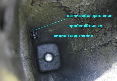

ЭБУ определяет количество воздуха по углу открытия дроссельной заслонки и по абсолютному давлению воздуха в выпускном и по его температуре.
На Кимо получается, что воздух из картера идет в задроссельное пространство, ЭБУ его учесть не сможет, если просто убрать клапан.
