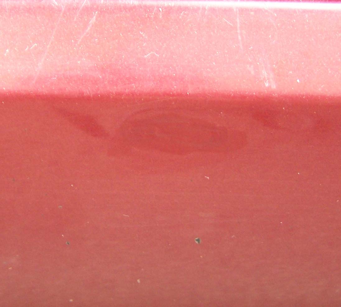

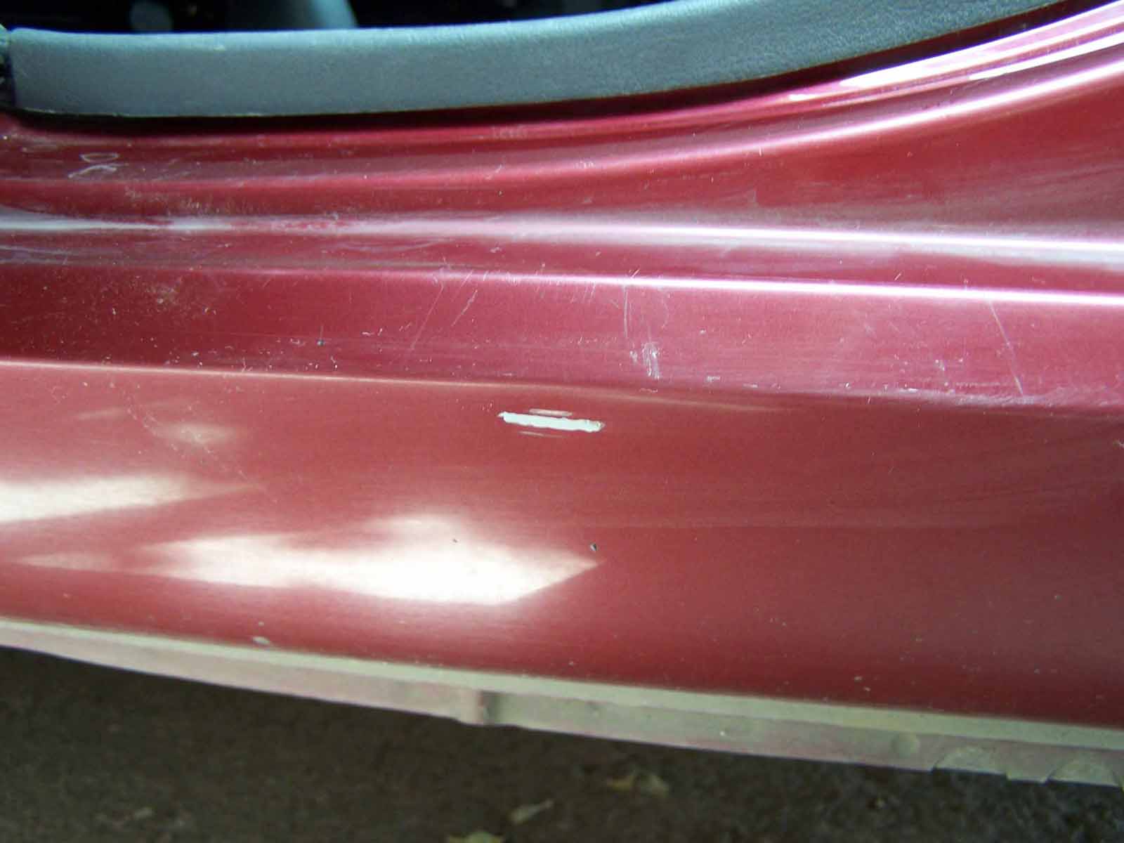

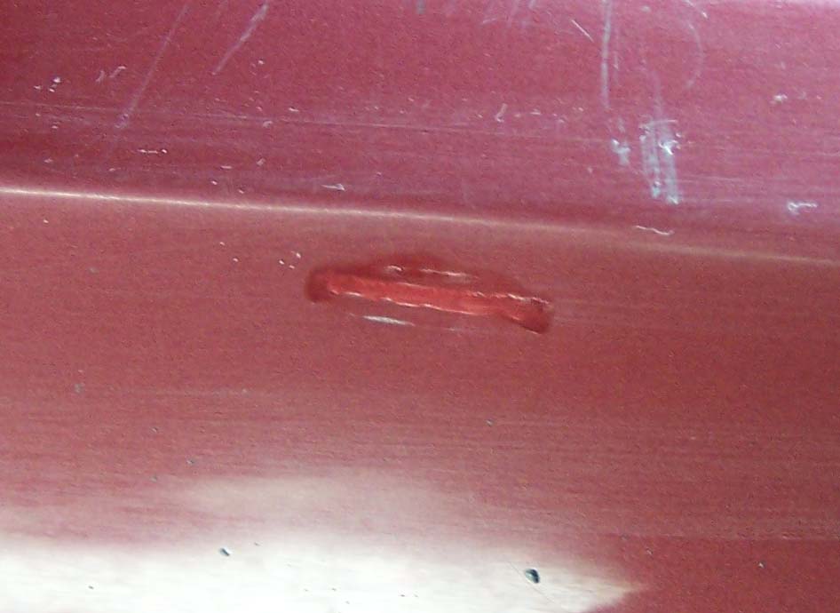

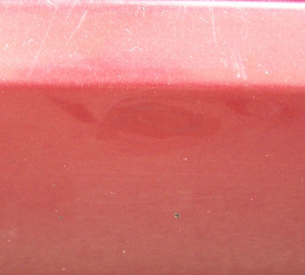

Вот и я готов сделать небольшой фотоотчет.
Для тренировки и проверки выбрал порог левой задней двери.
Пока только нанес краску, не шкурил и не полировал.
Как по мне так темновато. Выкраска на крышечке так вообще очень темная, темнее содержимого.

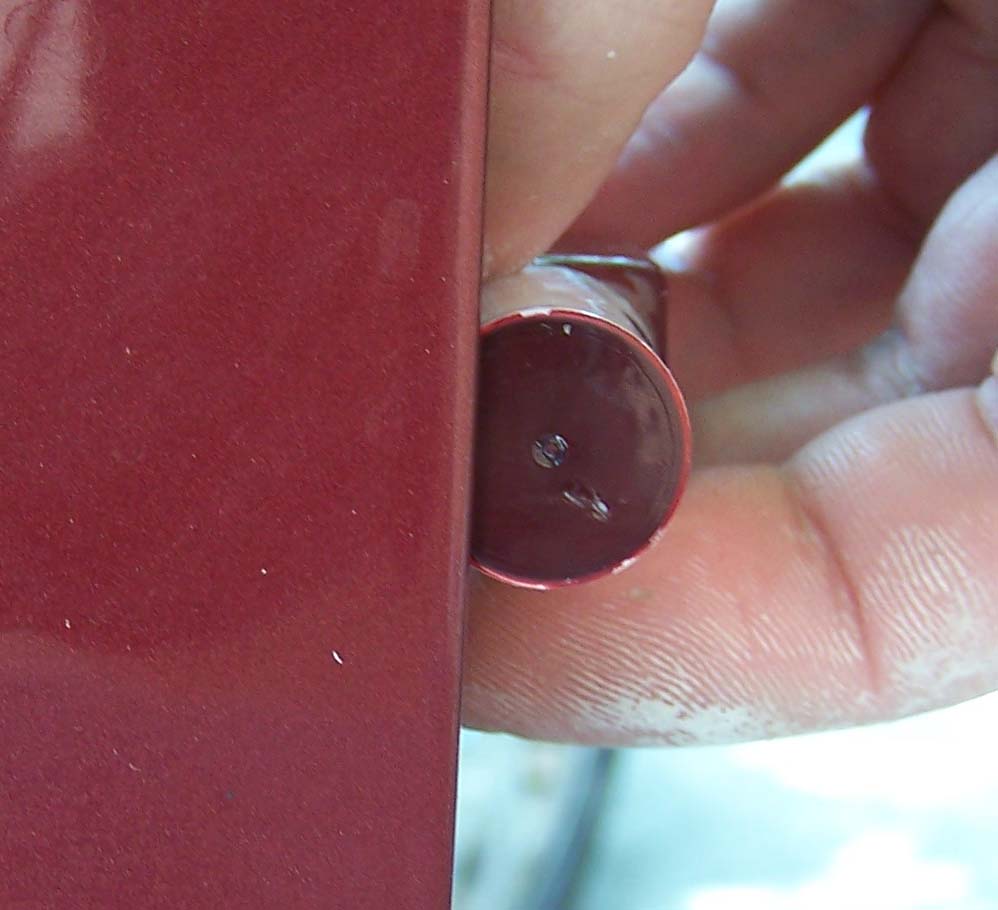

это qq0 Зображення
там на колпачке немного запортил хотел нанести рядом свой DY потом все слезло с той стороны ,потом мазнул...
вообщем тот что ближе к металлу тот qq0 то что дальше на смазном то DY
QQ какой то больше оранжевый. и вроде как и похож, а с боку аж сильно оранжевый.
а DY у меня какой то больше коричневый чем оранжевый.
:eek: может их вместе смешать )))
