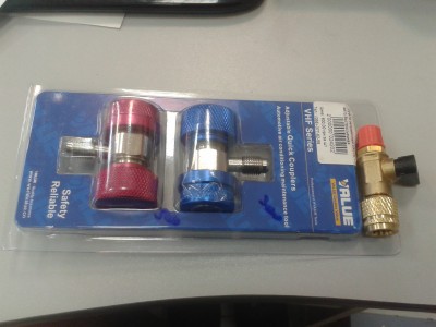

А тебе может такое поможет (тест-коннектор для дозаправки)? Просто дозаправка через устройство и балончик с маслом? https://www.youtube.com/watch?v=fJyoL7gc1Nk
Сер травня 03, 2017 17:31 ICQ
Повідомлення Re: Кондиционер : эксплуатация и обслуживание
Звичайно допоможе. Судячи з вищє сказаного, тобі також... Стосовно роботи кандьорика- схеми в машині, через телефон дивитись це ....хізм. завтра гляну.

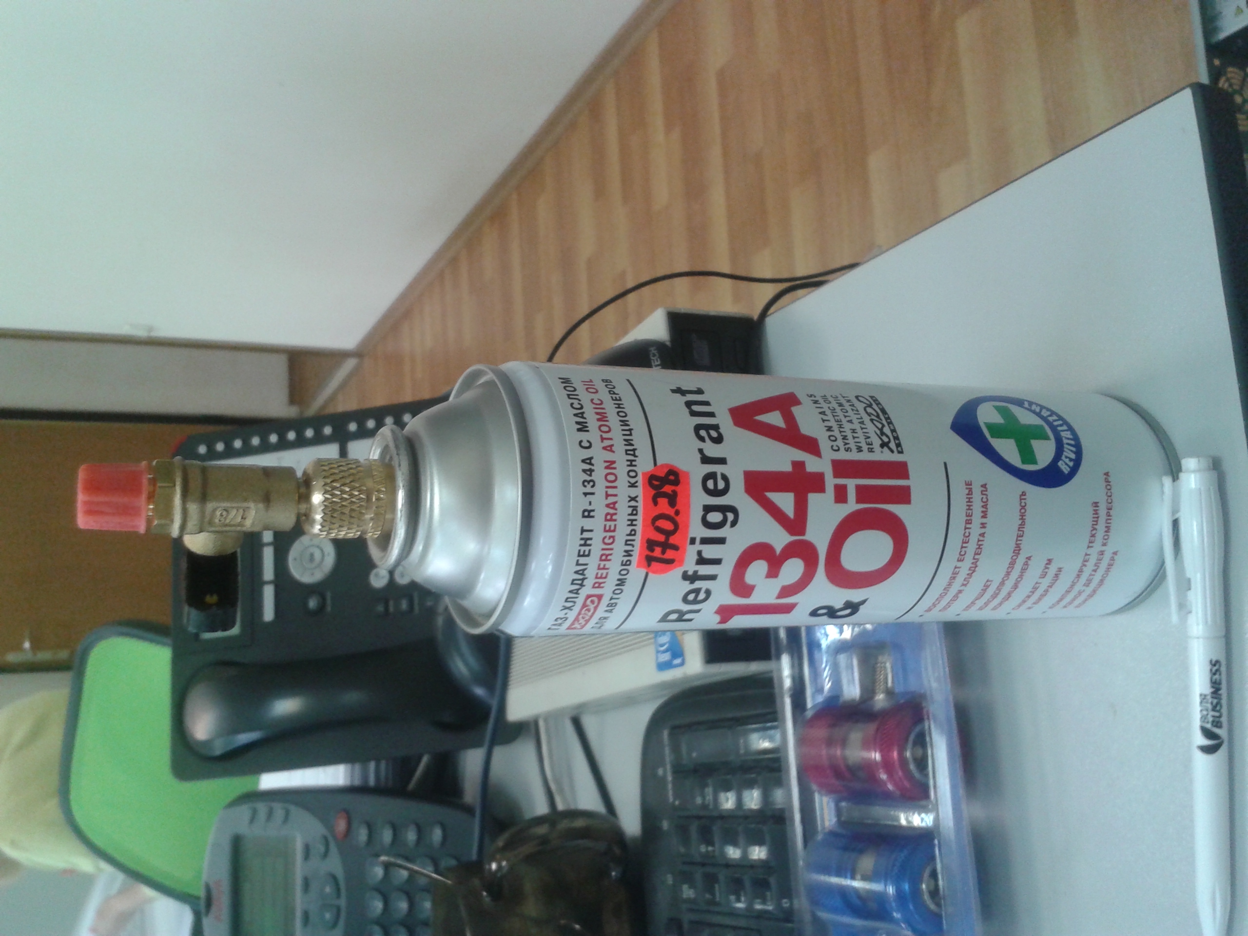

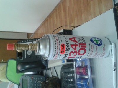

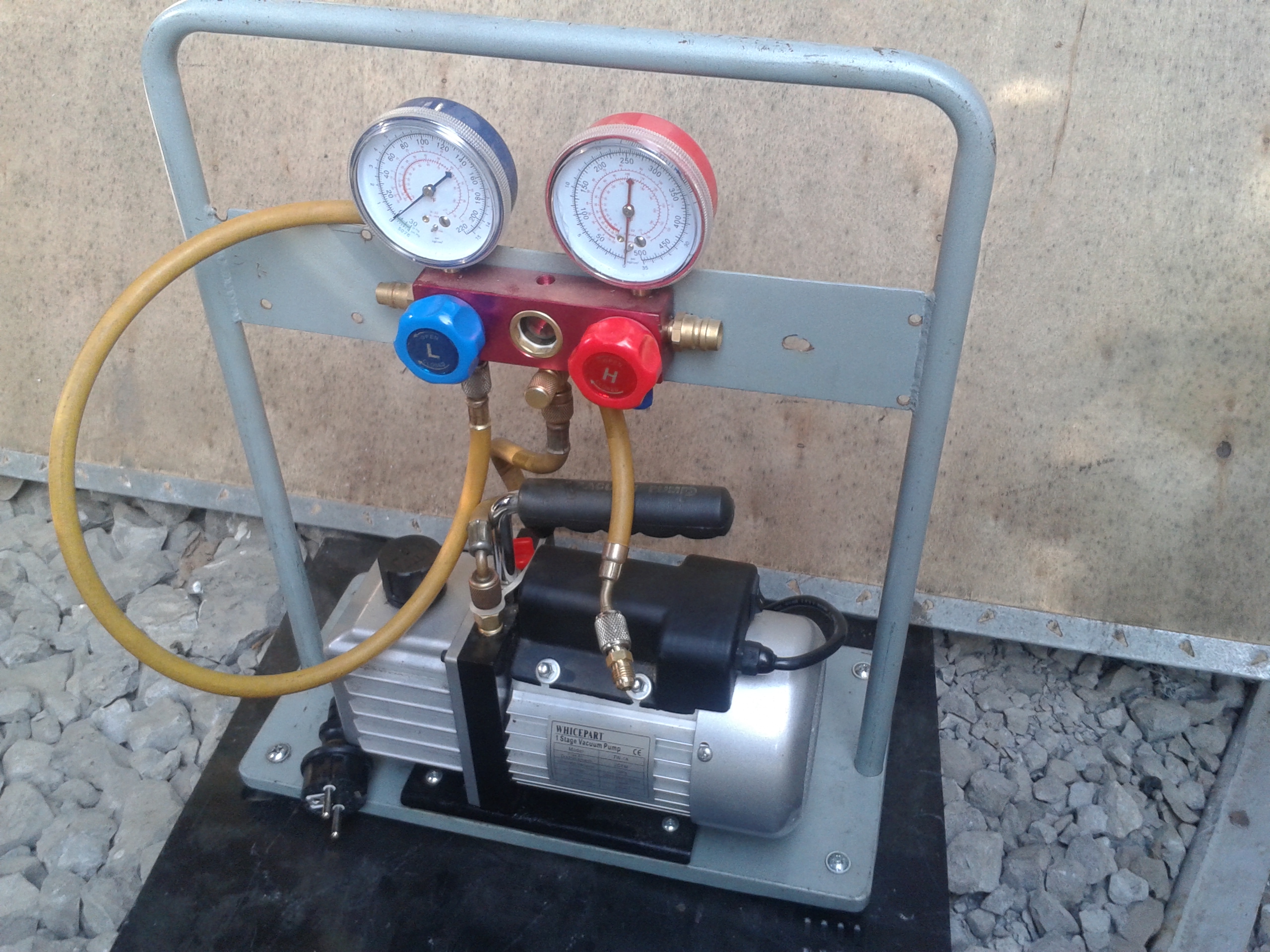

Нашел (взял заправочную станцию), которая ваккуумирует и заправляет кондиционер. Подключил к разъемам кондиционера под капотом, включил ваккуумирование. Ваккуум кондиционер держит! Уже хорошо! Ваккуумировал около 1 часа - для вытяжки всей влаги за 8 лет из кондиционера. Теперь можно заправить хладогент 134а с маслом. Сегодня купил 2 балончика по 330 гр. смеси от ХАДО - по 150 грн за балон. 660 гр. хреона с восстанавливающим маслом должно хватить для работы кондишина в КИМО. Т.е. выйдет заправка на 300 грн. - расходники. Заправлю пока 1 балон для проверки. А если не будет утечек к течении месяца, то и второй балон залью.
Если брать качественный фреон на развес в бесплатной стандартной емкости в магазине "ХОЛОД", то себестоимость 1 кг фреона будет 250 грн. Из расчета балон 13.5 кг - стоит 3300 грн. Но это будет фреон без масла и заправить масло тоже будет стоить денег. Поэтому будет проще для начала заправить восстанавливающими балончиками Хадо.
Вообщем конекторы и станция у меня есть. Если вам надо обращайтесь! Смогу вам отваккуумировать кондиционер: проверка на герметичность + удаление влаги с системы и фильтра осушителя (чтобы его не менять).
Фреон купите сами или я вам могу купить. Из расчета 250 грн - 1 кг. Или балончиками ХАДО - по 150 грн. - 330 гр. с васстанавливающим маслом (переходник у меня есть).
Ваккуумировать у меня - 200 грн. - 1 час. Мне окупить станцию надо. Плюс есть контроль давления при работе кондиционера по 2 манометрам - в контуре высокого давления (около 6 атм) и в контуре низкого давления (около 2 атм). Если много авто будет - скидка!
Вообщем для нашего клуба тоже скидка будет! Обращайтесь - станцию я собрал для себя и для нас! Будем регулярно заправлять кондиционеры и проводить диагностику на утечку.
Фото станции и переходников в приложении.

Вообщем отвакуумировал свой кондиционер. После отключения насоса вакуумного, то вакуум держиться - около часа. Мест с утечкой не обнаружил. Сразу после вакуумации - залил балончик фреона с маслом ХАДО. Кондиционер заработал и холодит. Буду теперь проверять на утечку ультрофиолетовым фонариком. Может всеже небольшая утечка была естественная - всеже система была сухая без масла. Заправил фреон с маслом и может быть масло забъет собой все щели в компресоре и в прокладках? Будем посмотреть - как будет уходить эти 300 гр. фреона.. Фреон у ХАДО уже с уф. маркером.
Установкой уже заправили 4 машины с кондеями - все пока идет хорошо.
