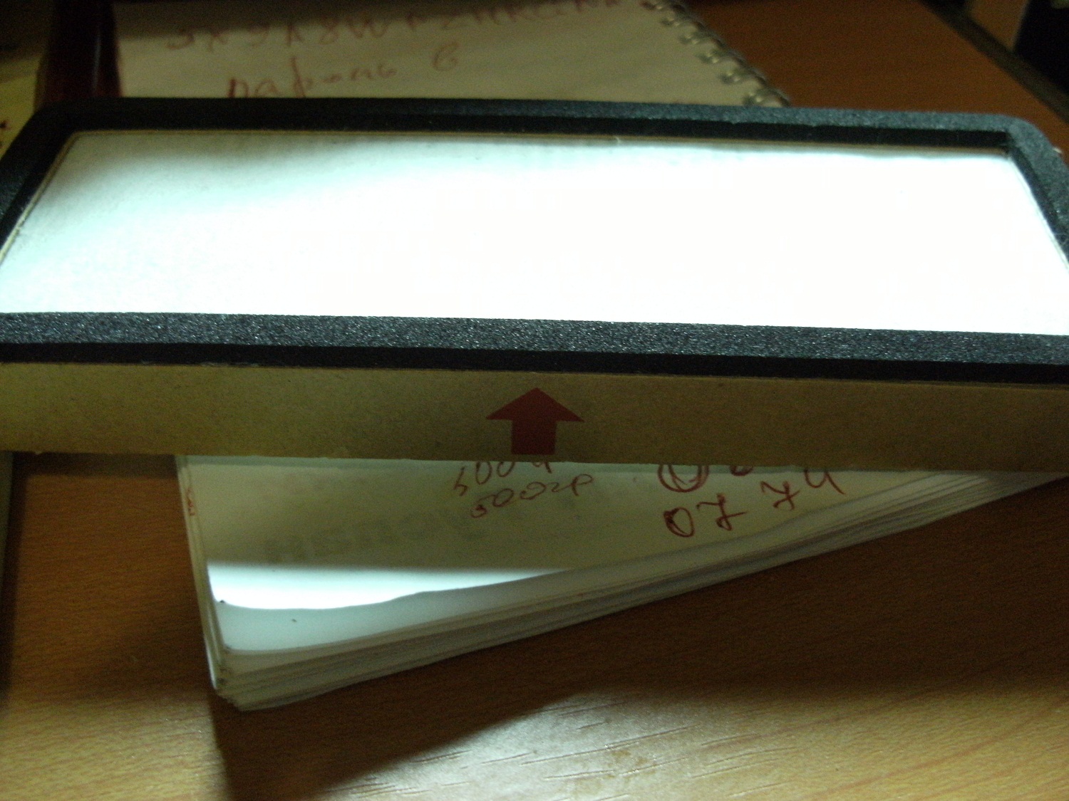

Повідомлення Re: Фильтр салона
ACTECO написав:
китаяца уже сама сделала ,система типа тампон.
А что это? из чего сделано ? Держится за счет сил трения?
Несерьезную какую то фигню китайцы сделали.
Чтобы фильтр ходил долго, у него должна быть большая фильтрующая поверхность, типа шторки (как у воздухофильтра).
Такой китайский тампон чистить надо будет раз в неделю.

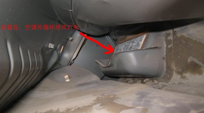

Решение есть, причем от производителя..
http://item.taobao.com/item.htm?id=14996096798&
первое 30 уе,второе 11 (аналог)
http://item.taobao.com/item.htm?id=1438 ... t=50034790
Буду заказывать ..как выучу китайский :) китаефилы есть у кого?
Сер квітня 25, 2012 16:19
Это не решение от производителя, это самоделки. По номеру на запчасти s12-8107910 выдает Корпус вентилятора отопителя. Так вот на Jaggi это называется Корпус фильтра. Там должно быть посадочное отверстие для вставки фильтра, но так как это устройство расположено в очень труднодоступном месте, то китайцы мудро решили, что и фильтр нафиг не нужен.
Через поролон вентилятору тяжело тянуть оздух.Надо что-то типа такого.
Пон травня 07, 2012 20:52
Если получится найти такой с нужным размером будет только лучше. Тянуть воздух через поролон может и тяжелее, (хотя я этого почти не ощутил) зато пыли в салоне меньше.
Юрий Иваныч, не знаю почему, не потеет даже в дождь. А С, впихнуто и сфоткано отдуда куда вентилятор обдува вставляется. Размер примерно 180х140х30мм
Фото любезно предоставлено Acteco.
По схеме вытаскиваем вентилятор обдува. Смотрим в образовавшуюся дыру снизу вверх и все становится понятно.
