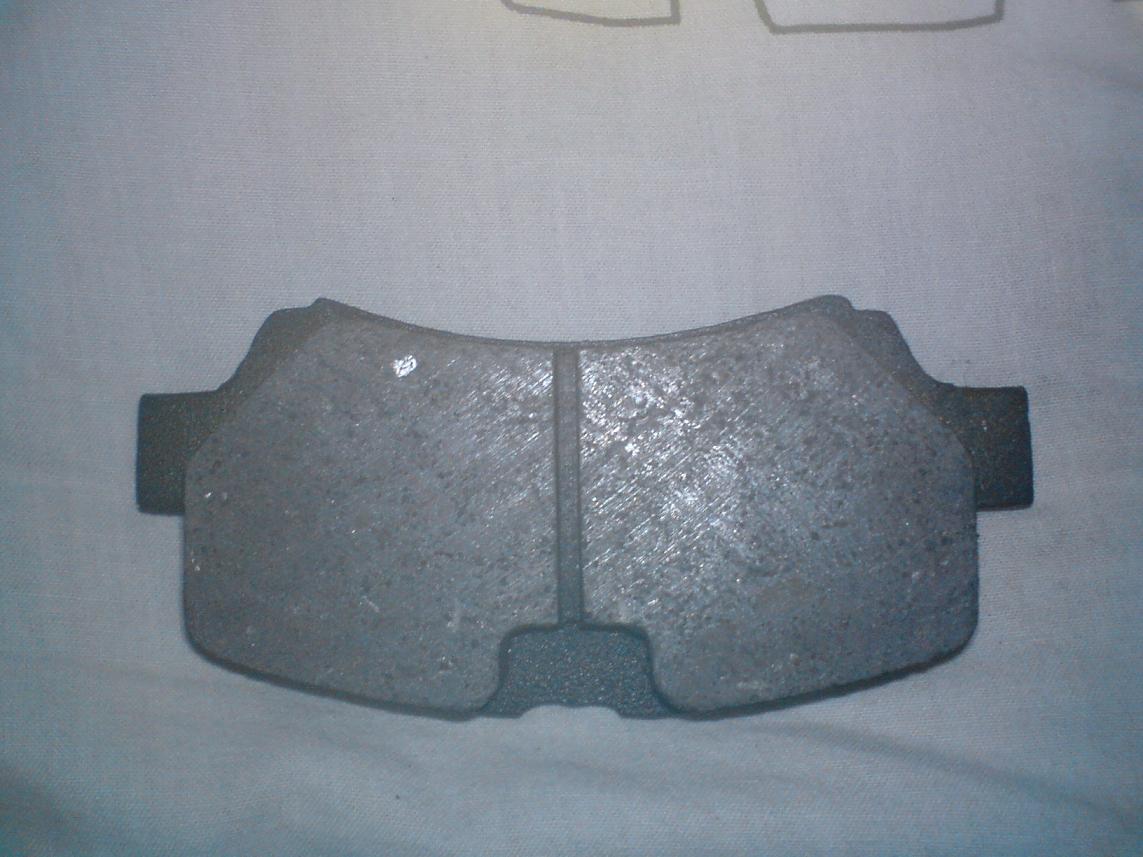

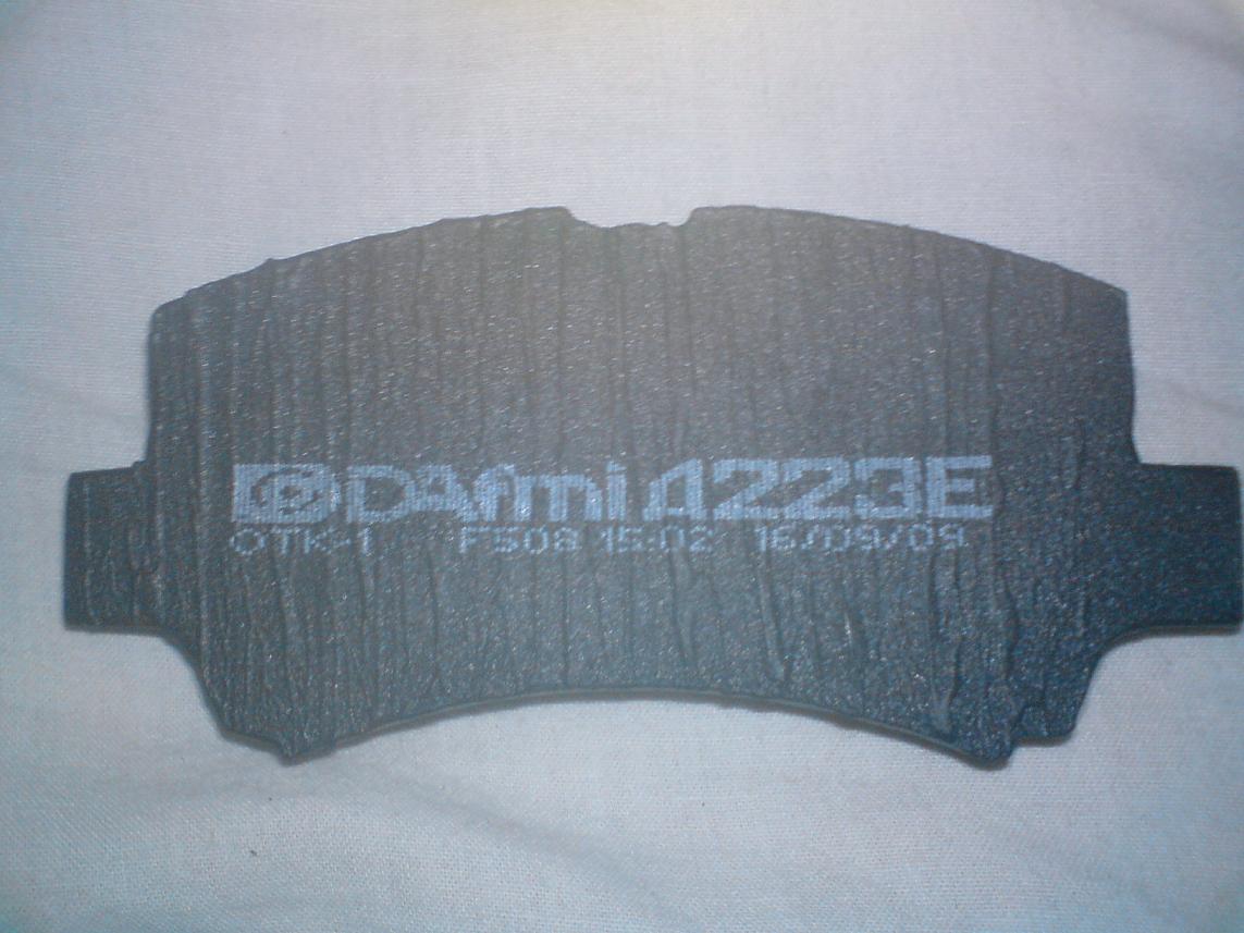

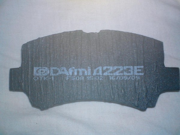

тормозные колодки dafmi. первый из экземпляров у меня - подарил на денрик друг,который работает менеджером на заводе. колодки ещё не ставил.

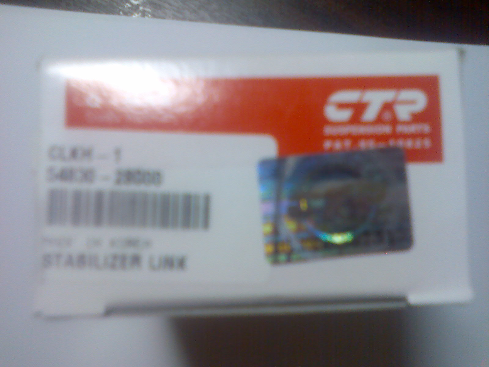

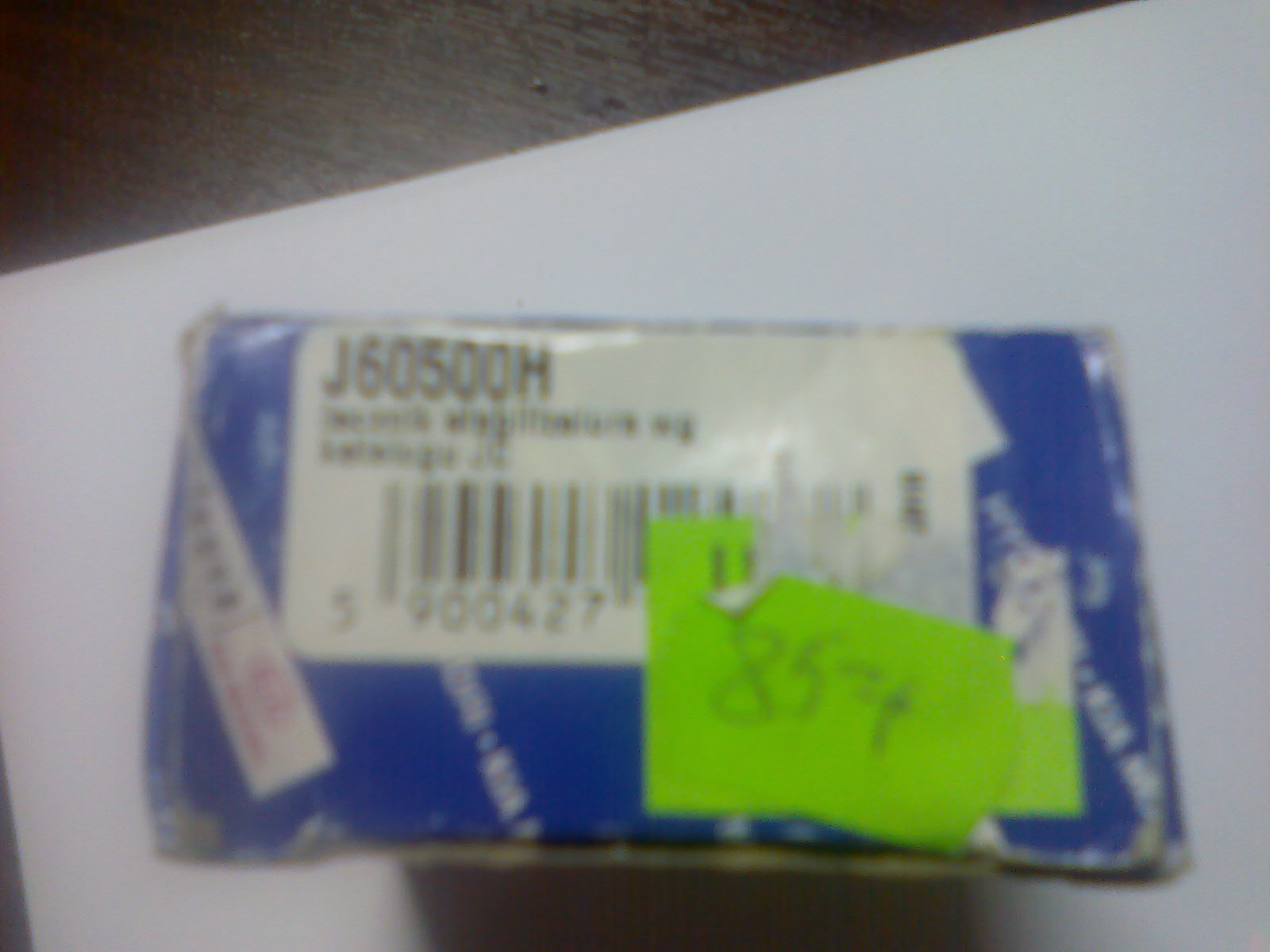

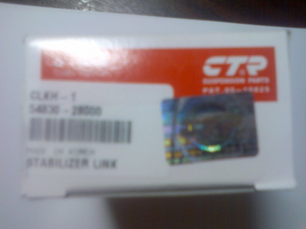

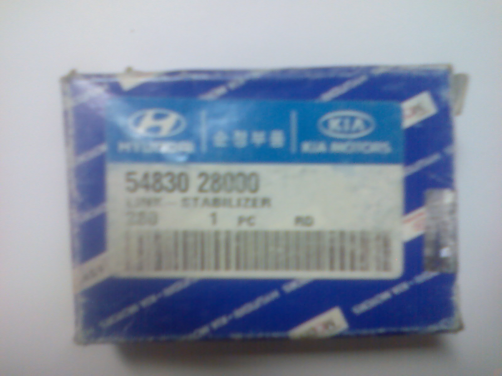

Стойки стабилизаторов Оригинальные Хюндаевские и аналог На фотках плохо видно маркировку. вечером допишу

Повідомлення Re: Запчасти для KIMO неоригинальные
оригинальные - синяя упаковка Сейчас на рынке стоят 120 грн/шт CTR - 80 грн/шт. Поставил себе с синей коробки, вторые оставил на запас
