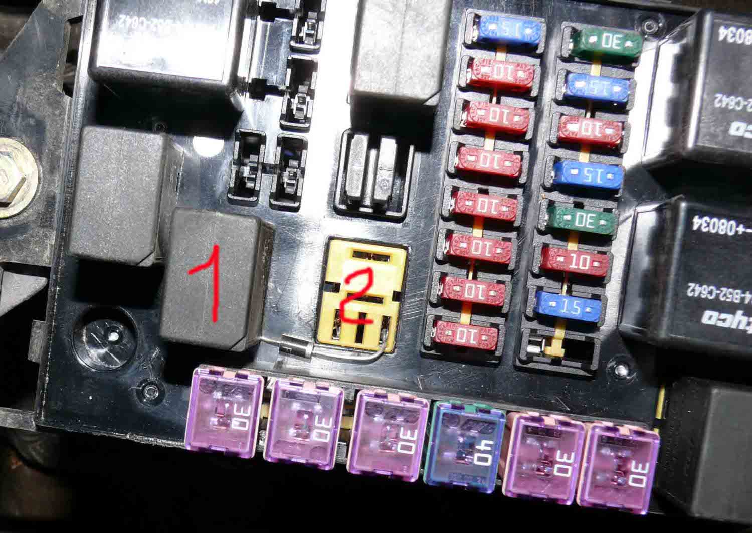

сегодня был на СТО подрегулировали фары и поставили диод в коробке с предохранителями... теперь у меня дальний свет с ближнем вместе светят..... разумеется ближний работает как и раньше!
Вечером буду тестировать:)

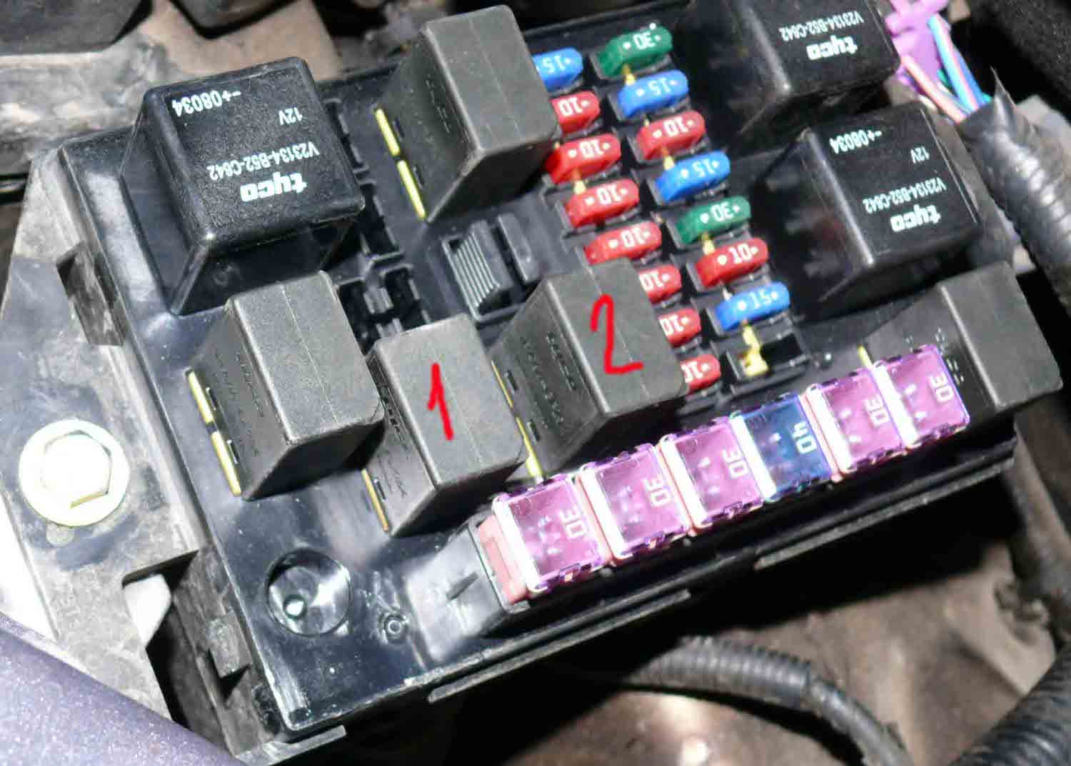

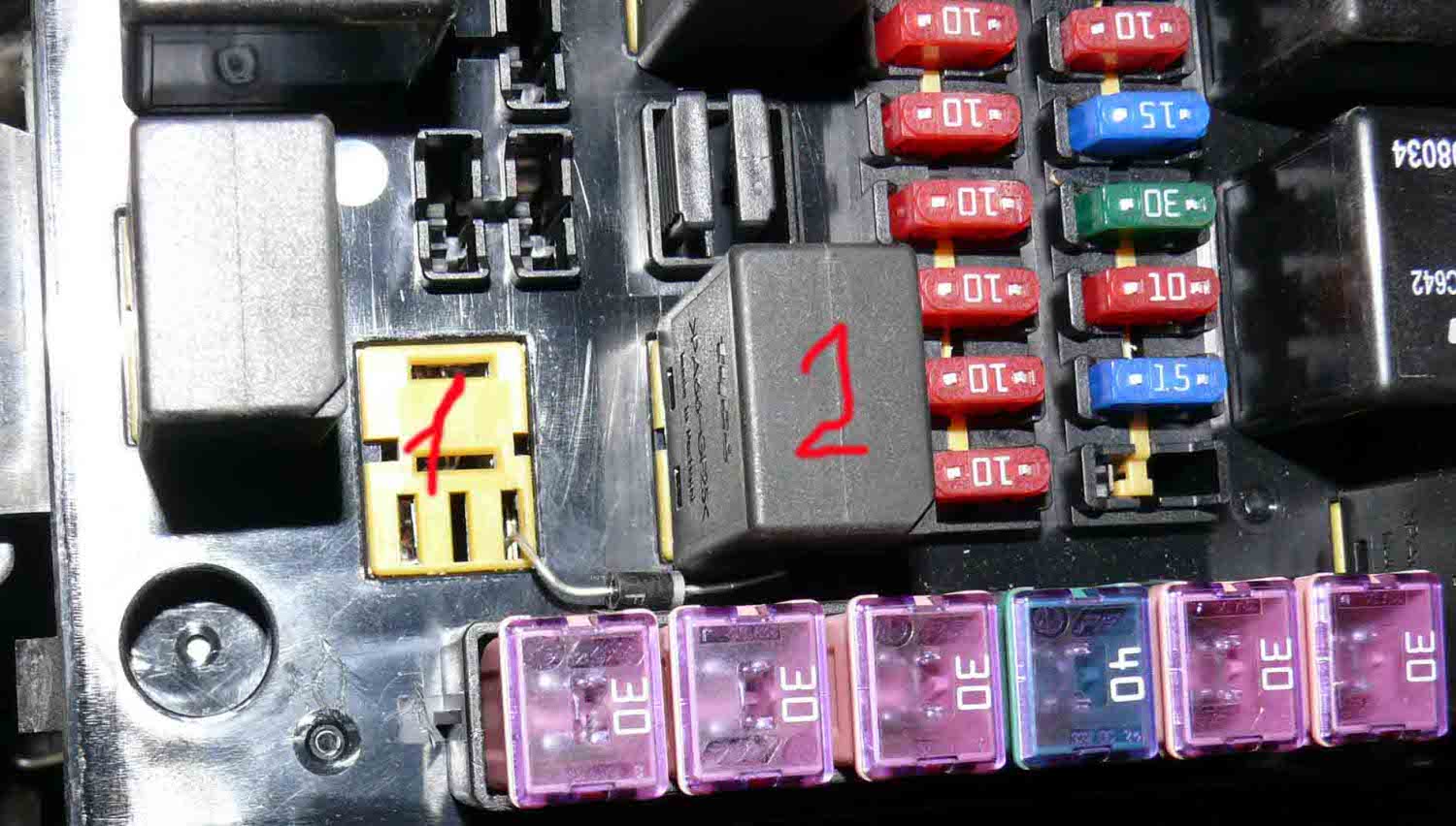

мне обошлось в 50 гр... но для вас завтра а может сегодня ночью выложу фотки.... всунули тупо перемычку между двумя релюшками которые в распредкоробке в капоте.....(между релюшками тупо диод, вставили..... топорно но работает!) подробное фото выложу позже!!!!

думаю коментарии излишни... диод думаю нужен на воль так больше 12 короче :) ну по фото думаю можно и понять что за диод использовался.... кто знает прошу отписаться...
Обращаю внимание на один момент пока туда сюда выдергивал что бы сфотать ..... контакты в корпусе ушли немного вниз так что поокуратнее... я поеду когда на ТО следующее заставлю их вытащить:)

т.е. поставили 2 коробочки? а можешь написать их маркировку... а то на фото не разглядеть..(
и не такие они как тот что выше и левее?
Сер грудня 17, 2008 10:22
Повідомлення Re: Вопросы по фарам (замена ламп, ксенон)
не все на много проще эти 2 коробочки у всех у нас имеются.. я на фото их просто пометил что подымаем 1 и 2 и в место куда диод видно вставляем коробочки ставим на место!!!
Сер грудня 17, 2008 14:40

аааа! маркировку диода даешь!)))
его паяли или просто вставили?
Сер грудня 17, 2008 14:45
маркировку.. если покажешь етот снимок на радиорынке там тебе скажут что за хрень.... я не знаю.... думаю подайдет обычный вольт так на 15 диод ... тут я так понимаю принцип очень простой обычная перемычка стоит но если была бы обычная то дальний включался вместе с ближним а нам ето не нужно .....потому стоит диод он пропускает тока в одну сторону:)
