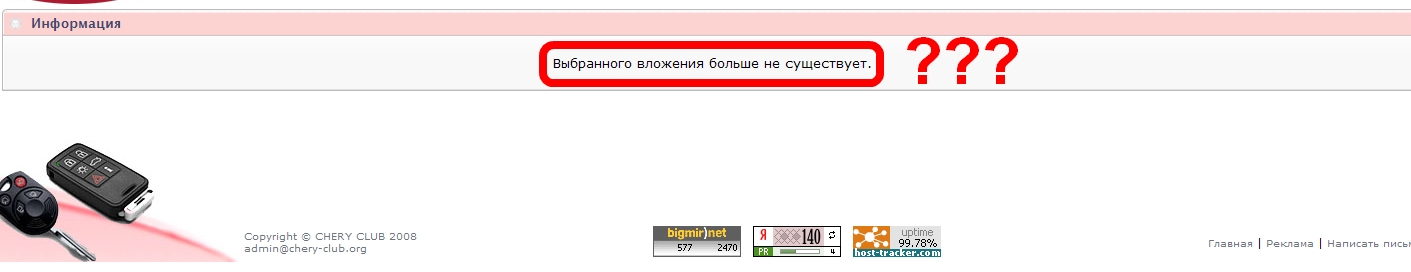

Повідомлення Re: Механизм сцепления, концевик на педали
Какая то чехорда с изображениями во всех темах. :oЯ думал,что только у меня такое.
Куда то улетают вложения и фото. :bye:
П'ят квітня 12, 2013 10:39
