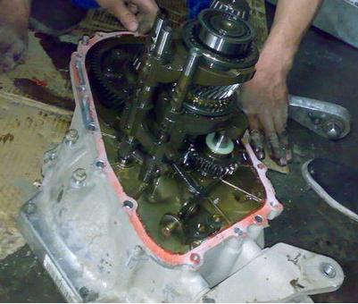

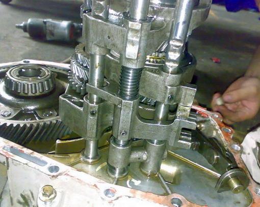

Сообщение Re: Вопросы по коробке передач
внутренности коробки
y_6d2b3860.jpg [ 56.77 КБ | Просмотров: 1759 ]
500_dc98_d331f682_d331f682.jpg [ 26.19 КБ | Просмотров: 1759 ]
