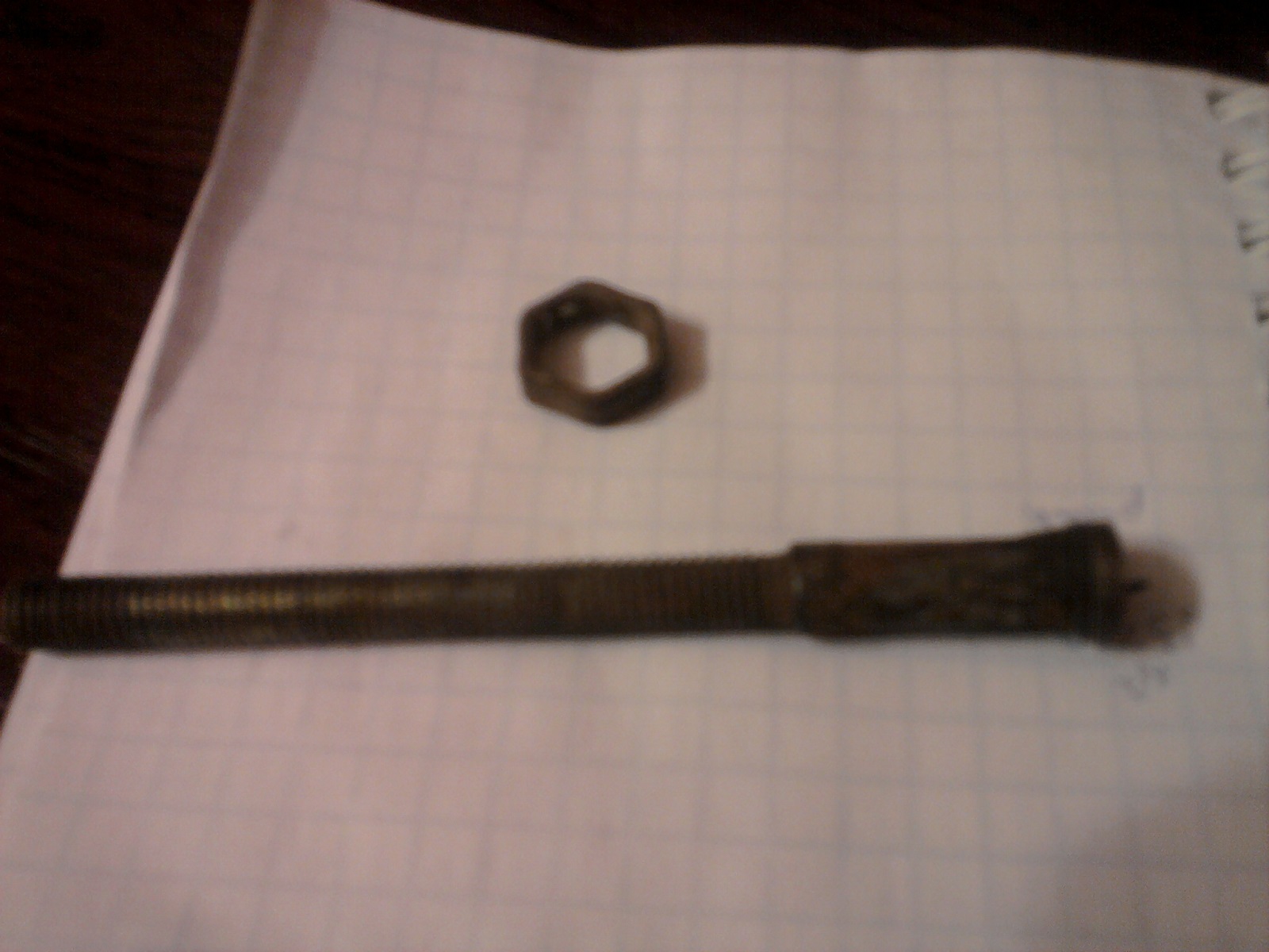

Не тяни до упора.А то наш человек понимает это буквально))))Сделал 2-3 оборота,посиди понажимай педаль,устроит оставишь,нет ещё крути.

Повідомлення Re: Механизм сцепления, концевик на педали
яков12 написав:
Вчера все так и сделал, гайку закрутил на 3 оборота, предварительно побрызгал вдшкой, и другое дело! педаль стала ходить плавно без рывков, и появилась небольшая ступенька при нажатии
