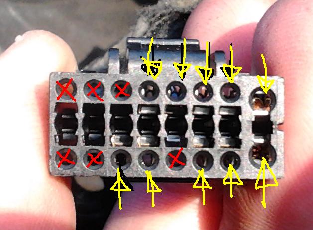

розобрал панель сегодня, снял магнитолу и на как я понял (поправьте если ошибаюсь, в электрике не очень силен) до фишки задние провода просто не дошли.... подскажите конкретнее где мне их конец найти, и что лучше сделать, подключить задние динамики на передние или ехать к электрику пусть с фишкой что то шаманит....

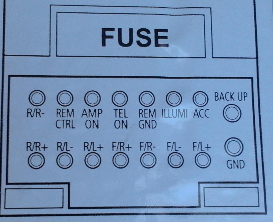

Комментарий к файлу: наклейка на магнитоле
2012-02-21 15.49.08.jpg [ 77.89 КБ | Просмотров: 2913 ]
Комментарий к файлу: моя фишка, красные крестики- нет провода, стрелочки есть
2012-02-21 15.51.14.jpg [ 50.22 КБ | Просмотров: 2913 ]
Вт фев 21, 2012 17:45

чудеса в киме...
R\R+ задний правый положительный
R\R- зад правый отрицательный
R\L+ зад лев положит
R\L- зад лев отрицательный
самих контактов в фишке нет?
rem выводы не нужны - это на кнопки дист управления.
Вт фев 21, 2012 18:03

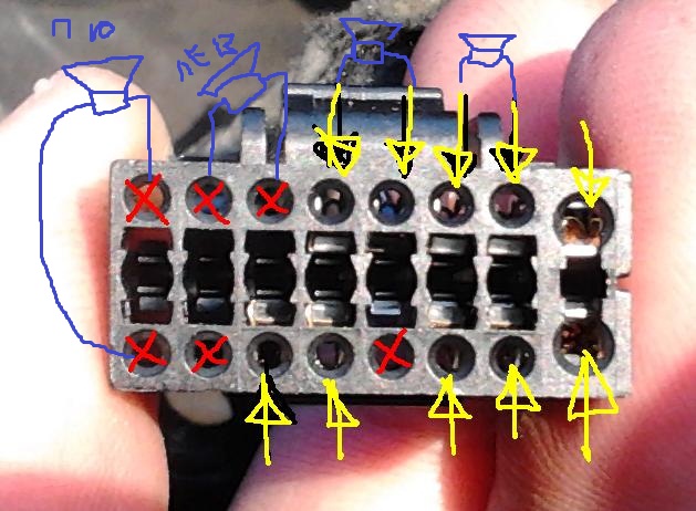

Сообщение Re: Вопросы по магнитоле и акустике
Я думаю так
xxxx.jpg [ 99.97 КБ | Просмотров: 3056 ]
Православный..
Вт фев 21, 2012 18:10
Сообщения: 2206
Откуда: сан-харцызско
да, только фазировку соблюдай, а то звук в "трубе" получишь!
Вт фев 21, 2012 18:17

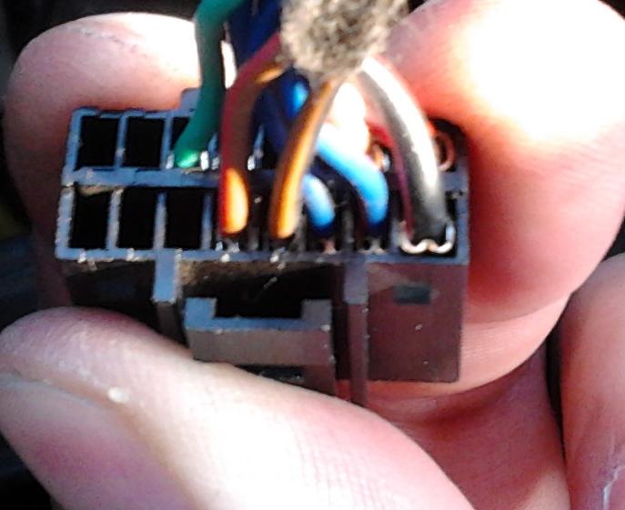

самих контактов в фишке нету, как и проводов....
2012-02-21 15.52.42.jpg [ 40.98 КБ | Просмотров: 3036 ]
Вт фев 21, 2012 21:19

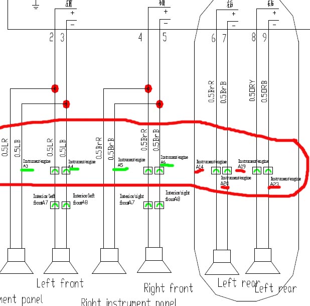

То, что обведено - в черный овальчик -у тебя отсутствует.
Исходя из схЭмы, если верить, то от магнитолы должны идти коричневый с черной полоской, коричневый с красной, и два голубых, с такими же полосками. Ищи разъем в панели, куда идут эти провода, номера ног подписаны (3,4,5,6), туда же должны приходить провода для задних динамиков, на указанные ноги(14,19,20,23). Прозванивай, авось оно есть -не надо будет тянуть (для беспонтово, а иначе тяни аудио кабло)
Вложение:
ufvybnjkf_hfcgbyjdrf.jpg [ 81.18 КБ | Просмотров: 4263 ]
Вт фев 21, 2012 22:43

да сегодня пытался, но пока безуспешно, входит в черную оплетку(на лево) и ... не могу найти другой конец, хоть всю панель разбирай прям, попробую еще завтра поискать...
а не могут ли ноги 14 19 20 23 быть простыми фишками? а то сзади фишки выглядуют (не подключеные)
Вт фев 21, 2012 23:05
Сообщения: 2262
Откуда: Дніпро
Должно идти к большому разъему двурядному, там порядка 30 пинов, номера что я указал в скобках- это номера на этом разъеме, от него идут провода к фишкам для динамиков в задке.
Вт фев 21, 2012 23:14
