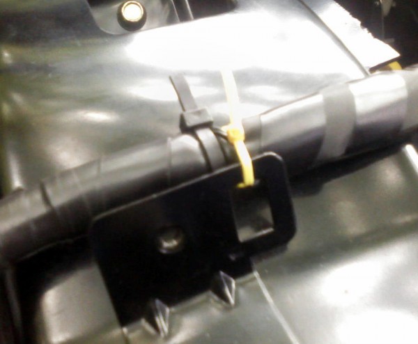

Нет...за спидометром(от него) идет один жирный жмут и уходит влево-вниз к ЕБУ...на уровне панели приборов(за ними) идут только воздуховоды...у тебя там что-то стучит?

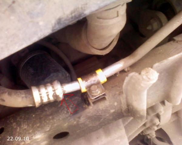

У меня тоже в районе за магнитолой при быстрой езде по неровностям задорно попискивает как бы металл о металл. Так и не смог выяснить где что и как именно.

У меня, после того как снимал морду, переодически постукивает(за приборкой)...причем на ровной дороге :wizard: ...такое тык-тык-тык...я думаю, что что-то не докрутил или вообще не закрутил, когда собирал...на выходных наверно буду снова снимать искать...найду напишу ;)

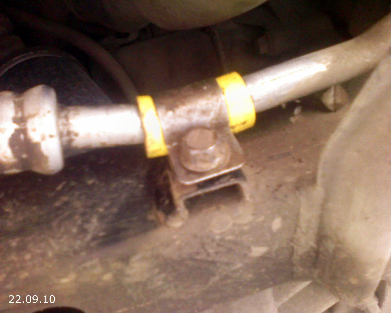

Старикам Кимоводам советую посмотреть крепление трубки кондышина посередине спереди снизу за номером. Она там крепится к раме жёстко с резинкой по кругу, которая со временем перетирается и трубка может перетереться, метал об метал(у кого-то уже здесь было...протёрло дырку и ушёл фрион). Я себе поменял резиновое уплотнение...

у меня разгерметизация произошла в том месте,где стрелка...уже пол года с пустой системой езжу..впереди зима..вот думаю какие последствия...

voinn,фоткал при снятом бампере что ли? и,кстати,у меня крепление отличается вроде...тот болт что на фотке крепит трубку у меня имеет направление горизонтальное к фильтру..а у тебя вертикальное..мож что то я недопонял???
П'ят вересня 24, 2010 14:25 ICQ
Болт идёт горизонтально(параллельно) к ДОРОГЕ...бампер на месте...опустил руку ниже бампера и сфоткал.

Всё таки жмут проводов проходит и крепится сразу за спидометром...у меня он стучал...просто затянуть сильнее хомутиком и всё...
