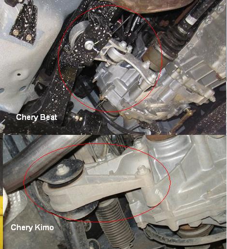

Chery Beat лучший выбор передач и не воет коробка
П'ят грудня 02, 2011 23:08
Повідомлення Re: Вопросы по коробке передач
Судя по конструкции задней опоры у БИТА ,она должна лучше работать при нагрузке .Я -бы сказал более мягче.
Суб грудня 03, 2011 9:08
Скорее всего некуда было прилепить, вот широкоформатные и присобачили дополнительный кронштейн.
скорее да,из экономии места. с ихней дубовой резиной эффект на сайлентах ноль!

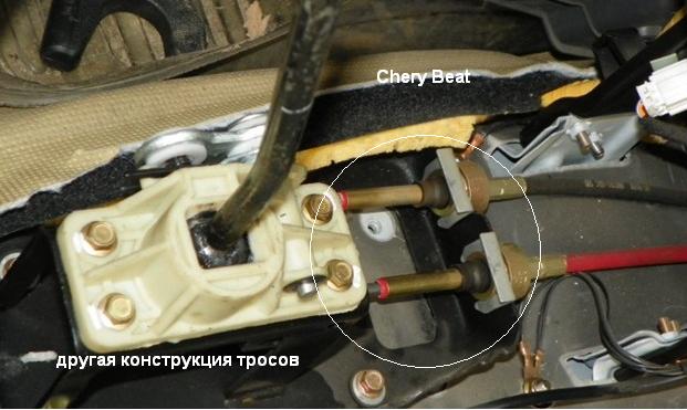

ACTECO написав:
Так она вообще другая или только крепление и механизм переключения?
viewtopic.php?p=431550#p431550
