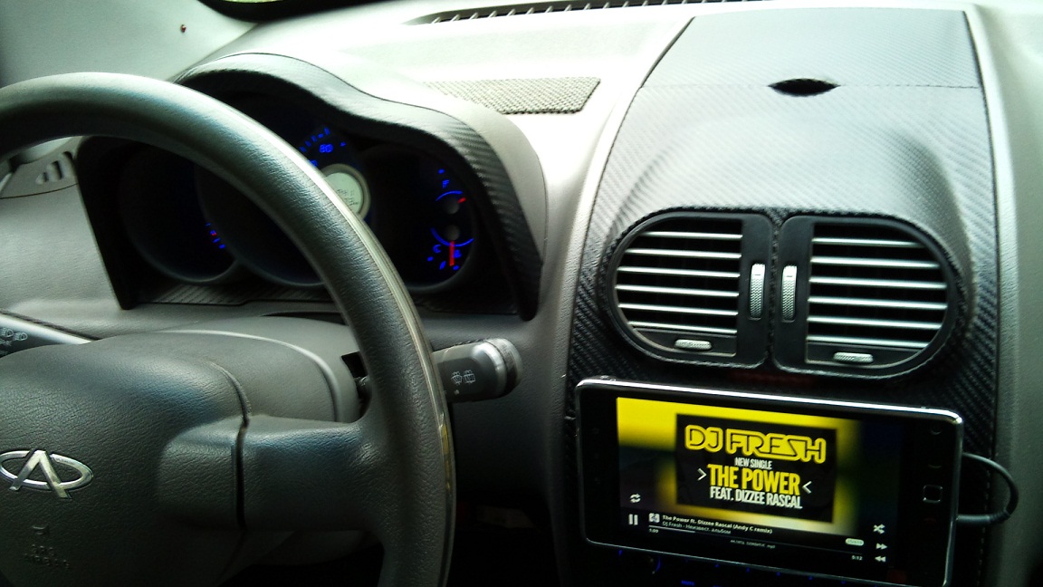

Салют.
Со своей авто сделал следующие манипуляции.
- штатные динамики в дверях на помойку. Вместо них какие-то Sony с распродажи. Несколькополосные)))
- перепаял разъем для USB. Теперь там просто USB мама. Без переходников.
- сабвуфер активный Mystery MBS-304A. Сныкался под пассажирским сидением.
- FM-Трансмиттер Hyundai H-FMT19BT. Нужен был с синим зубом. И не страшный.
- Планшет Huawei Ideos S7. Вешается поверх экрана штатной аудиосистемы.
Что имеем? А имеем:
- аудио
- видео
- он-лайн аудио
- он-лайн видео
- интернет 3G
- GPS навигацию
- посредством спешиального ПО, доступ к ЭБУ автомобиля (бортовой компьютер)
- WiFi роутер в машине
- телефон с громкой связью в машине (СМС\ММС)
В теме про интерьер фоточки выкладывал, но повторюсь. Авось кому интересно, реализует у себя.
Вот получасовой видос. Если кому не в падлу смотреть. Снимал спонтанно, потому много "эээээ", и как то ну уж сильно жестикулирую рукой))))

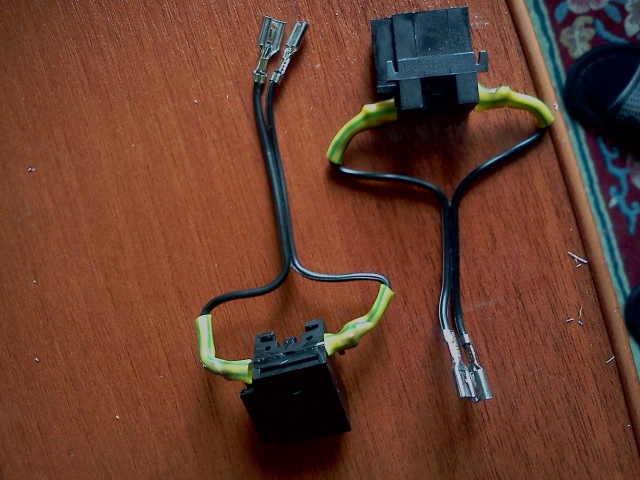

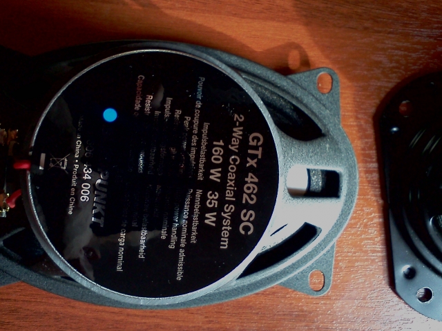

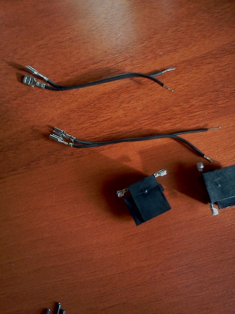

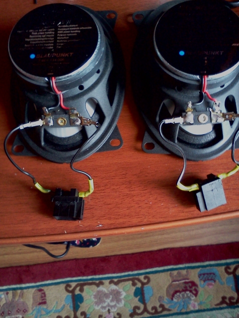

Достало меня периодическое пердение одной задней колонки и решил поменял. Долго искал оригинальный размер - не нашел, но нашел практически нужный. Совсем чуть чуть не совпадают дырки креплений. Сегодня все перепаял и поставил - звук намного лучше чем были родные. Обошлось все в 990 руб или 33 $ - это чтобы было понятно всем. И так по порядку. Аккуратно отпаял и снял разъемы со старых колонок и взял провода из комплекта что шло с колонками.
Все это спаял

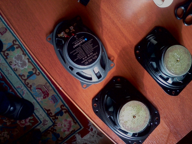

Для сравнения колонки родные и новые
и еще

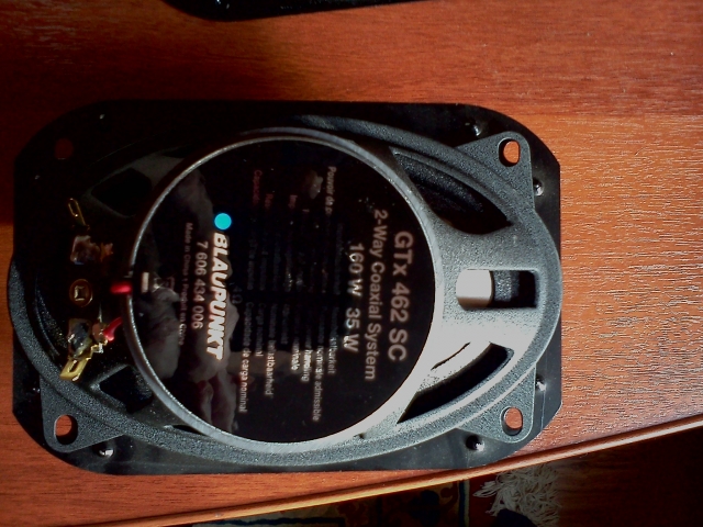

А вот новая колонка лежит на старой - чтобы видно было несовпадение небольшое
И вот что получилось после пайки

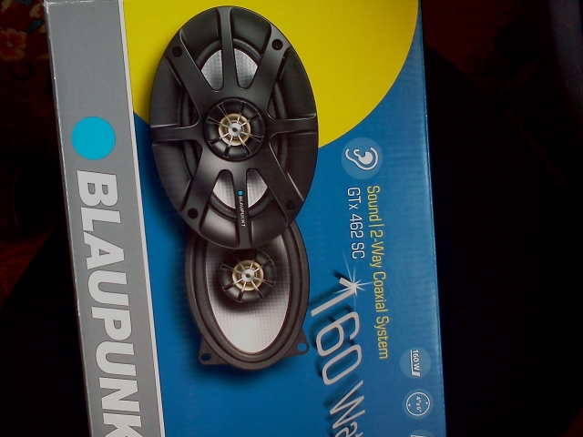

Ну и коробка от самих колонок

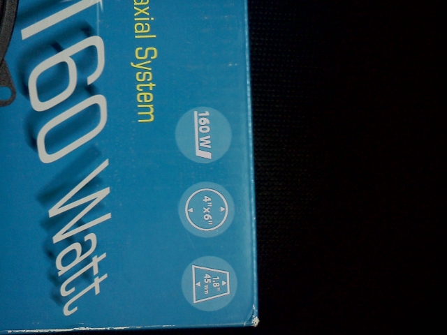

И чтобы получше было видно размер колонок
Думаю что можно в быстрый факт добавить что наш размер колонок так же 4 на 6 дюймов.

Лови красный кубик! Неделю назад установил такие же! Нифига по дыркам не совпадает, максимум на 2 самореза по диагонали можно прикрутить, без напильника не обошлось. Да и старые фишки трогать не нужно и курочить колонки, купи два папы и припаяй к другому концу провода который шел в комплекте с новыми колонками. Вот так. Красиво и с умом. Завтра фото. :hunter: :hunter:

У меня только по одному немного саморезу криво шли. Ну а старые колонки все равно уже не использовать - поэтому вариант использовал быстрый да и потом мало ли что - пригодится. Сейчас звук музыки совсем другой - даже слушать стало приятно.

Да звук чистый стал, но нехватка низких теперь. Придется сабик ставить.
