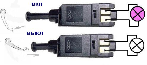

Зачем монетки? На концевике стоит трещотка -кнопка вытягивается!

Сними датчик и посмотри,он выдвигается

Я сегодня полез к нему (показывал БК ошибку), а он выдвинут на максимум, а педаль до него не достает... :not_i:
Нед грудня 29, 2013 23:56
Повідомлення Re: Механизм сцепления, концевик на педали
Руками потяни за шток.
Модеры,а нельзя ли в шапку вывести изображение которое давал Актеко с концевиком,инфу о том как шток выдвигается и что происходит когда концевик не работает?Чтобы это первое сообщение висело всегда вверху на каждой странице?

На шляпку концевика должна опускаться резинка.Посмотри есть ли она вообще(на ответной части педали).
