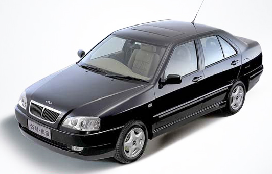

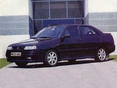

Сообщение Re: Вопросы по коробке передач
Sergg писал(а):
В Амулет входит коробка от WV, потому что предок Амулете и есть WV
Может я ошибаюсь?
SEAT
Вложение:
seat_toledo_16_1l.jpg [ 17.51 КБ | Просмотров: 1940 ]
CHERY
Вложение:
chery_amulet.jpg [ 88.58 КБ | Просмотров: 1940 ]
Чт мар 01, 2012 10:27
Зарегистрирован: Вс июн 01, 2008 22:21
Сообщения: 627
Откуда: Столица Украины
Автомобиль: SQR 7130S12
Таки я не прав!
"...Этот автомобиль стал первым автомобилем фирмы Seat, унифицированный с легковыми машинами марки Volkswagen. Сохранив внешнюю индивидуальность, автомобили получили двигатели, трансмиссию и подвеску от серийных VW Vento..."
