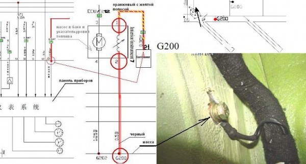

КИМА стоит заведённая на ровной дороге...смотрим на стрелку уровня топлива - Коперфильд отдыхает :drag:

voinn написав:
Возле машинки цыгане не бегали?
Пон грудня 27, 2010 10:55
voinn написав:
Коперфильд отдыхает
приложение к фокусу. voinn я уверен, что ты найдешь.
масса G200 левая передняя дверь на полу по коробу.
Пон грудня 27, 2010 13:13

ACTECO написав:
voinn написав:
Коперфильд отдыхает
Cпасибо, я знаю где она, гляну...я где-то год назад их все(массы) дотягивал
