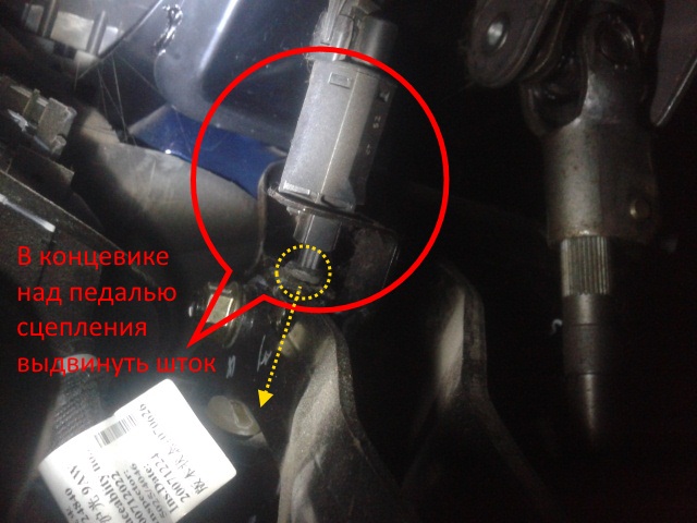

Повідомлення Re: Механизм сцепления, концевик на педали
После предыдущего хозяина датчик был не задействован и меня смущало, что при переходе на повышенную передачу шла перегазовка... Еще при тесте (зажигание включено) - не гаснет EPC + код ошибки P0704 - только после того как заведу гаснет. Пару раз было так что давлю педаль газа при трогании, а машина не едет совсем. Почитал эту ветку и подключил датчик - вытянул кнопку из него, сбросил клемму "-" минут на 20.
Ошибка так и висит (наверное кнопку надо было утопить полностью перед тем как вытаскивать и задействовать :D ) - по остальному наблюдаю. Но предварительно: перегазовки пропали, дерганий не появилось и провалов при трогании пока нет. Если изменится что-то - отпишусь.
Сер жовтня 14, 2015 13:27
З нами з: Суб жовтня 10, 2015 18:39
Повідомлень: 110
Звідки: Днепр, Украина
Все супер!!! Пропала ошибка EPC и нет ни перегазовок ни рывков.
Ошибка пропала когда делали опоры и снимали клеммы с аккума минут на 40... до этого снятие на 15-20 минут эффекта не дало.
Нед листопада 15, 2015 16:00

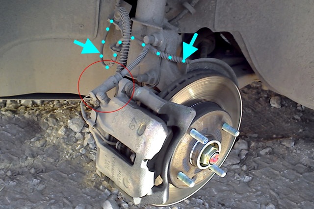

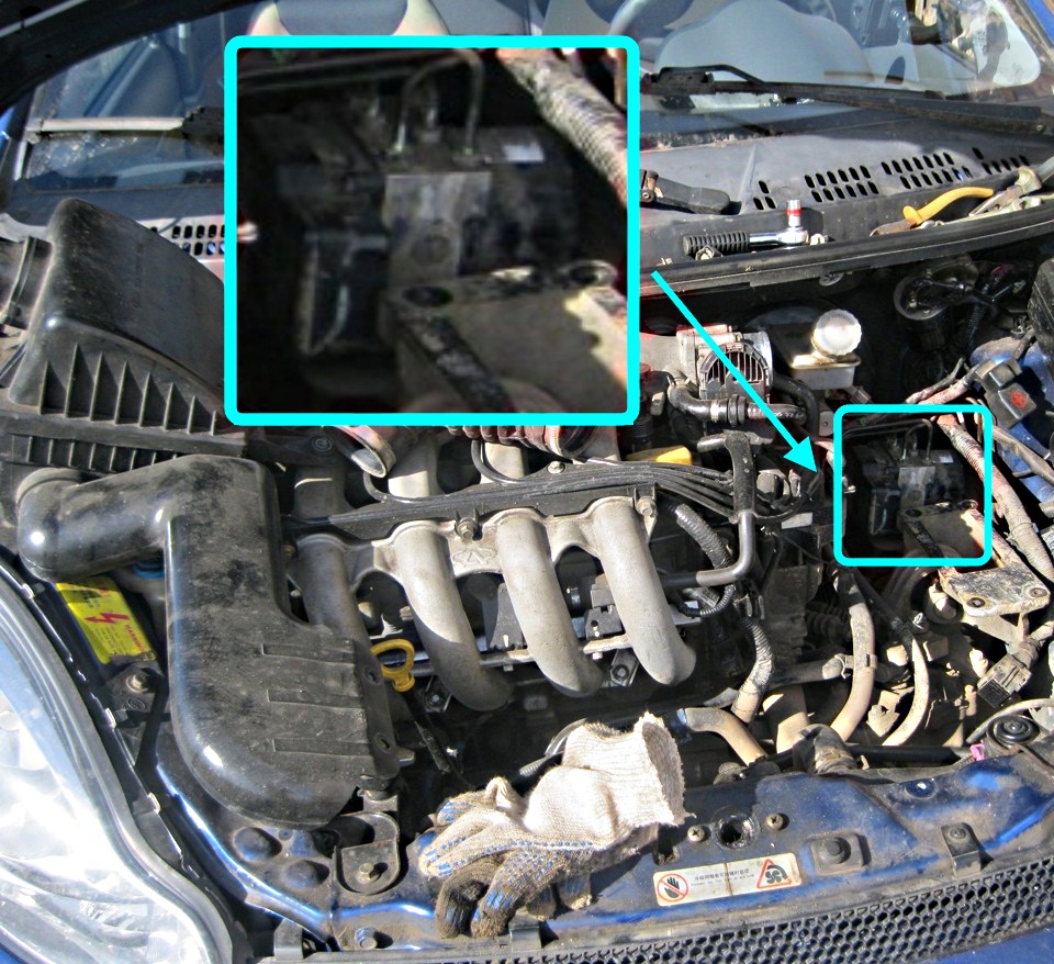

Первым делом проверь разъемы на блоке АБС и на переднем левом датчике .
Нед листопада 29, 2015 3:07 WWW
З нами з: П'ят вересня 18, 2015 19:24
Повідомлень: 39
grandfather написав:
а можно поподробней что и где именно надо проверять там?
так же "пропал" колпачок (который находится ровно посередине между болтами держащие колеса) может из за этого и какой артикул у нового или альтернативы?
Нед листопада 29, 2015 20:29
Это колпачок штуцера прокачки тормозного контура. Можно хоть кусок кембрика с заплавленным концом надеть.
Проверяй разъемы от датчика (можно его снять и почистить от грязи), отслеживая их по проводу.
Один разъем на внутренней стороне лонжерона.
И так по цепочке - до блока АБС, расположенного за площадкой аккумулятора.
А ещё почитай ТЕМУ
kirmayorov написав:
На передних колёсах колпачков, закрывающих ступичную гайку нет, если я правильно понял вопрос (потому что обведён колпачок тормозного штуцера, что выше, как всегда грамотно описал grandfather).
да, ты правильно понял, картинку нашел в интернете поэтому в кружок обведено не то.
Пон листопада 30, 2015 21:16
