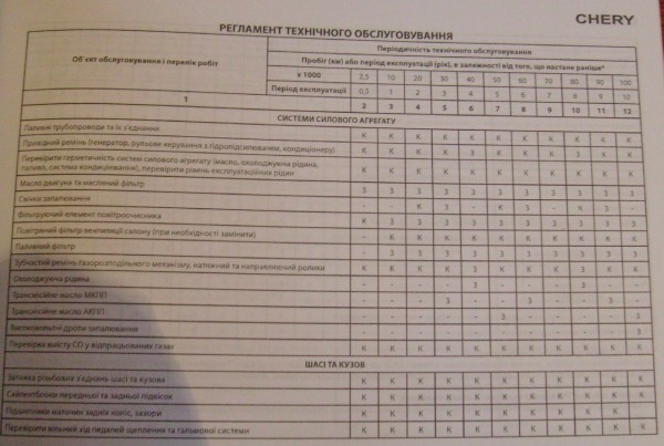

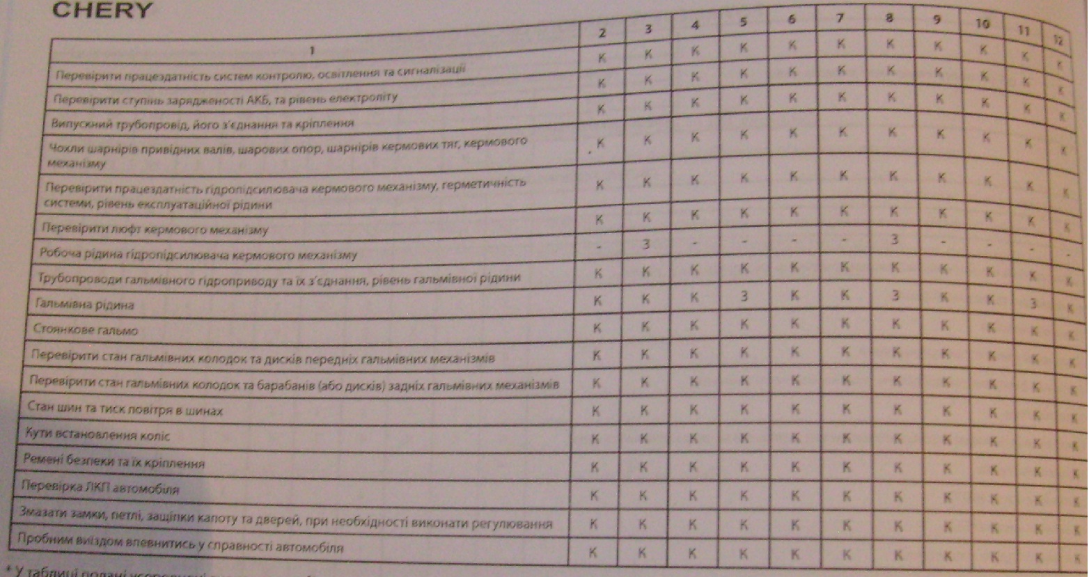

После переезда не могу найти сервисную книгу. Что надо делать на 40 тысячах, что менять, если есть возможность скиньте скан сервиски. Заранее благодарен!
Суб лютого 12, 2011 16:11
Не бодай за качество.. Разобрать можно.
"К" контроль, "З" замена
Суб лютого 12, 2011 16:36
Все как обычно + замена Комплекта ГРМ и приводных ремней!

а как на счет замены масла с фильтром каждые 5тысяч??????
Суб лютого 12, 2011 21:54 WWW

Спасибо!!!
Все понятно, готовлю "тити-мити" :)
PS: Пакимон, качество нормальное, все видно без проблем, СПС.
